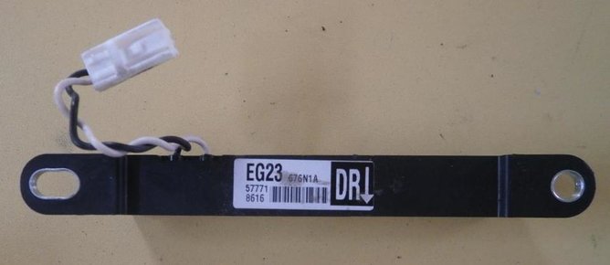

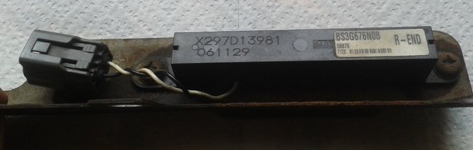

W miejsce oryginalnej anteny z M3 BS3G676N0B wstawiłem używaną antenę z CX7 EG23676N1A.
Musiałem tylko przerobić wtyczkę. Dla lepszej ochrony umieściłem antenę w dodatkowej obudowie (prosta obudowa kupiona w sklepie elektronicznym).
Podsumowując objawy to wyglądało to tak, że przy naciskaniu przycisku na klapie bagażnika czerwona diodka na karcie, migała tylko wtedy, gdy karta była praktycznie przy samej antenie, natomiast dla obu przycisków na drzwiach dioda reagowała nawet z odległości 1 metra. Stąd diagnoza, że coś musi być z anteną w zderzaku. Dodam jeszcze, że przeczyszczenie styków na wtyczkach nie dawało poprawy.
Poniżej zdjęcia obu anten:
Oryginał z M3 BS3G676N0B
Zastosowany oryginał z CX7 EG23676N1A przed przeróbką wtyczki.
