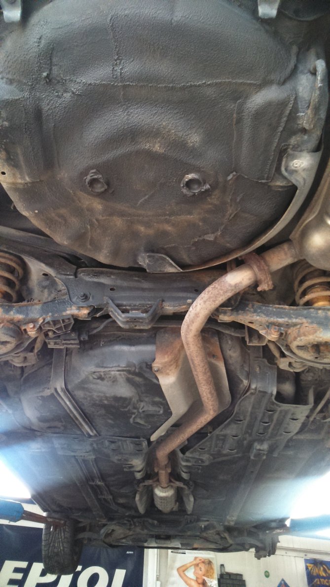

System samopoziomowania jak sama nazwa mówi odpowiada za samodzielnie poziomowanie lamp w zależności czy jesteś na wzniesieniu czy stoisz na równym. Jeśli ustawisz lampy to nie będą świecić po drzewach, ale niestety mogą świecić ludziom po oczach, przy jakimś większym wzniesieniu, bo nie zadziała system i lampy się same nie opuszczą :) z tego co wiem to montuje się 2 moduły do wahaczy przód i tył, i pewnie do tylnego wahacza potrzebna jest wiązka, chyba, że mazda dała fabrycznie gdzieś taką i jest zamontowana gdzieś pod osłonami od tłumików lub bakiem... Jeśli dobrze zauważyłem to kolega ma tutaj przykręcone coś do lewego wahacza i to prawdopodobnie jest ten moduł. jeden z dwóchObrazek A przedni jest podobno przy lewych kole, jak skręcisz koło na maksa powinieneś widzieć taką wtyczkę która jest luzem :)
