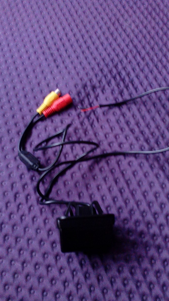

Panowie, zakupiłem ostatnio kamerę w sklepie, o którym mówił danmazda w pierwszym poście.
Jednak przewody u mnie wyglądają trochę inaczej. Zastanawiam się czy dostałem nie takie jak trzeba czy może powinienem coś jeszcze dokupić?
Od: 13 mar 2014, 10:59
Posty: 94 (0/1)
Auto: Mazda 6 GY 2.0 Benzyna 141KM 2004
Postprzez Danmazda » 23 sty 2015, 13:15
Kamera więcej kabli nie potrzebuje, najważniejsze są. Do prawidłowego podłączenia reszta kabli znajduje się w monitorze. Twój kabel z żółtymi czinczami nie ma tych czerwonych kabelków, teoretycznie nie muszą one być podłączone.
Od: 21 paź 2009, 20:04
Postprzez laksior » 23 sty 2015, 13:40
No właśnie o te kabelki mi chodziło. Ale skoro nie musi ich być to wszystko gra.

Jeśli znasz schemat przewodów w skrzynce bezpieczników możesz sygnał pobrać stamtąd, ja nie żnam więc najlepszą opcją było ciągnięcie kabla z kostki tylnego światła.
Z tyłu mocujesz kamerę z której idzie sygnał video i tylko jego przeciągasz z bagażnika aż do lusterka.
W niebieskim kabelku prąd jest w tedy gdy przekręcisz stacyjkę, nic pod nią nie podłączasz.
Prąd w lusterku pojawia się w tedy gdy wrzucisz wsteczny bieg, najpierw do kamery dochodzi prąd, potem kamera na kabel video podaje informacje o podaniu prądu do lusterka, i tak się załączy monitor.
Tylko są dwa rodzaje przewodów video, taki jak mój że ma czerwone dodatkowe krótkie kabelki i działa na takiej zasadzie jak to teraz opisałem.
Drugi rodzaj jest taki że nie ma tych czerwonych kabelków, podejrzewam że działa to tak że prąd jest cały czas podawany do lusterka kiedy mamy przekręconą stacyjkę, gdy gasimy auto prąd jest odcinany i w ogóle go tam nie ma.
