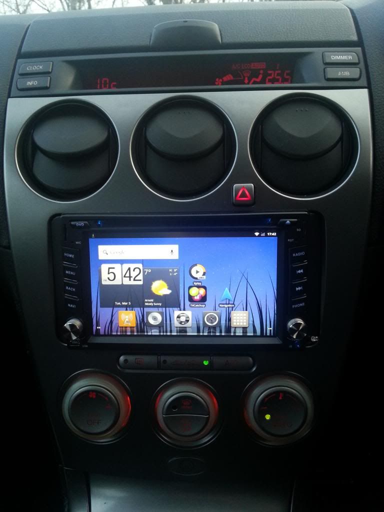

Ponieważ temat mam obcykany wyjścia są dwa.
Najpierw postawiłbym na sprzęt na androidzie a nie win CE 6.0. Dlaczego? bo mamy miliony aplikacji, które nas wesprą w różnych możliwościach od OBD przez filmy i Angry birds
(to dla syna). Po drugie powinien być to sprzęt, który jest wyposażony na pewno w WIFI, bluetooth, wejście AV-IN, i wejście 3G OTG (do internetu).
I teraz te 2 rozwiązania po pierwsze instalujemy http://www.ebay.com/itm/NEW-METRA-99-7524B-MAZDA-6-2006-2008-SINGLE-DOUBLE-DIN-DASH-KIT-BLACK-/181255165573?pt=US_Car_Audio_Video_Dashboard_Installation_Kits&hash=item2a33a65685
Uwaga panele są inne do polifta i przedlifta trzeba też uważać przy manualnej klimie bo inaczej się podłącza.
I wtedy szukamy każdego radia 2 din, od aliexpres, gdzie mamy androida 4.2.2 czyli w miarę nowego, albo coś co można kupić w Polsce parrot asteroida smart ale na starym androidzie 2.3 http://www.parrot.com/pl/wsparcie/parrot-asteroid-smart/
Drugie rozwiązanie http://android-caraudio.com/en/autoradios-sous-android-pour-mazda/1494-multimedia-pure-android-422-for-mazda-6-old-model.html
W jednym i drugim rozwiązaniu można sterować z kierownicy tylko trzeba dokupić odpowiedni moduł.
Myślałem o tablecie ale kombinacji i sprzętu trzeba byłoby tyle podłączać, ze coś może pójść nie tak a tak mamy jeden sprzęt. Mam nadzieję, ze komuś się przyda bo przekopanie całego internetu trochę zajmuje. Jeżeli ktoś znajdzie ciekawsze rozwiązanie lub ma obiekcję chętnie poczytam
Ja zbieram kasę na rozwiązanie 1 bo daje mi więcej możliwości choć idealnie byłoby mieć ekran na wysokości wzroku.
Widok na pierwsze rozwiązanie:
Na drugie:

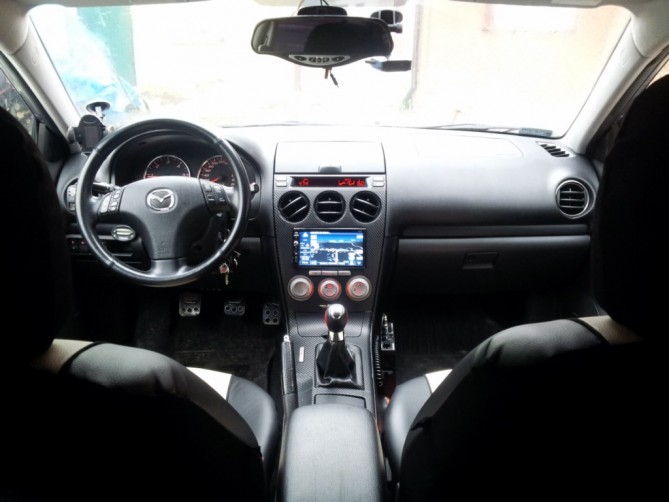

A ja mam tak zrobione i oprócz zakupu radia nie wydałem ani złotówki .
zapraszam do tego poradnika : najlepiej zacząć na trzeciej stronie .
http://www.mazdaspeed.pl/forum/viewtopic.php?f=409&t=128039&start=40
Lepiej napisz jakie masz wrażenia, czy jesteś zadowolony lub czy zrobiłbyś tak jeszcze raz

Wrażenia mam bardzo dobre , to że jest nisko nie przeszkadza w korzystaniu z nawigacji . i zrobiłem już tak dwóm kolegom , czyli już trzy razy zrobiłem taki myk , i za każdym razem jest lepiej i szybciej .
