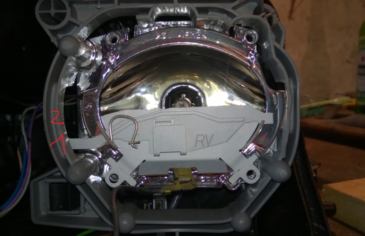

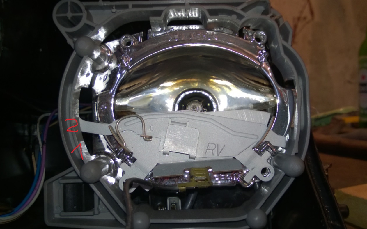

Witam Panowie i Panie. Nie chcę zakładać nowego tematu . Rozebrałem obydwa reflektory ksenonowe ponieważ poprzedni właściciel ( paprok ) uszczelnił je na zwykłym silikonie sanitarnym. Lampy parowały i nie działała regulacja w lewej lampie. Uszkodzony był silniczek krokowy. Przy okazji wyczyściłem soczewki bo były mleczne, wyczyściłem styki przy kostkach wewnątrz lamp.
Główny problem polega na przesłonach które są w lampach. Nie wiem jak mają być ustawione na nasze drogi.
Które ustawienie jest poprawne dla lewej a które dla prawej lampy ? czy w obydwóch lampach ma być tak samo ? Zdjęcie soczewki od strony lewej
Pozdrawiam.

Postprzez matthies » 7 gru 2014, 15:30
wydaje mi się, że obydwa powinny być tako samo. Zgodnie z drugim zdjęciem.
W jakim stanie masz odbłyśniki?

Postprzez Yorxi » 7 gru 2014, 15:42
w dobrym stanie są. Na zdjęciu lekko zamglone są ale delikatną szmatką je wyczyściłem. Świecą bardzo ładnie.
