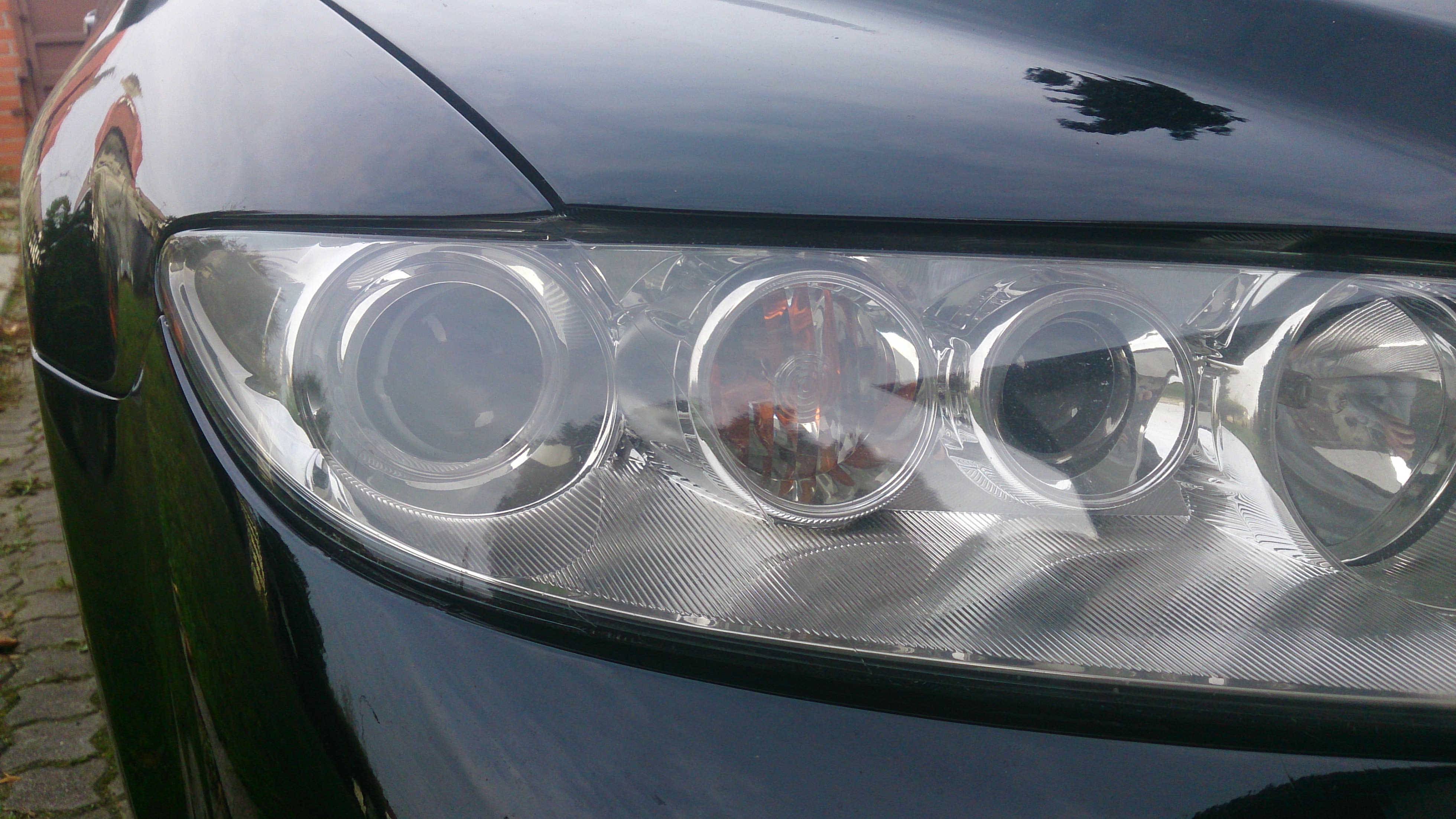

Witam mam problem z lewa soczewka mazad 6 może któryś z kolegów wie co jest przyczyną wykrzywienia soczewki
Od: 21 sty 2012, 00:35
Posty: 45 (2/0)
Skąd: grajewo
Auto: mazda 6 3.0 v6 2004r ( gaz )
Postprzez matthies » 19 paź 2014, 15:33
soczewki są przykręcone 4 śrubami do odbłyśnika, ten do plastikowego mostku, a mostek z kolei na zatrzaskach do wnętrza lampy. Niestety ale jeśli chcesz to poprawić, to musisz rozkleić lampę.
Od: 10 cze 2012, 18:04
Postprzez chrobry » 19 paź 2014, 16:21
Dzięki wielkie za pomoc a wiesz moze czemu tak się moglo stać pozdrawiam
Posty: 45 (2/0)
Skąd: grajewo
Postprzez matthies » 19 paź 2014, 16:30
zakładam, że któreś z wymienionych przeze mnie mocowań musiało puścić. Jak otworzysz lampę to wszystko zobaczysz jak na dłoni, to nie jest trudne ;)
Postprzez chrobry » 19 paź 2014, 16:34
Najgorsze ze trzeba rozklejac lampę... A jest możliwość wyjścia lampy bez zdejmowania całego zderzaka
Posty: 45 (2/0)
Skąd: grajewo
Postprzez xRafalx » 19 paź 2014, 17:31
Nie da sie. Musisz sciagac zderzak. Jak rozbierasz 1 lampe to i rozbierz 2 i wyczysc wszystko za jednym razem :)
