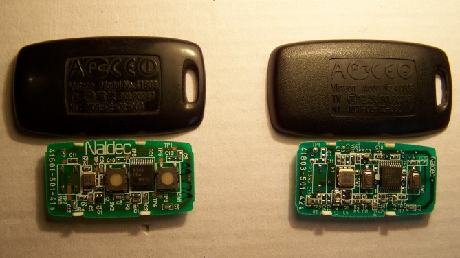

Kupiłem pilota i nie działa
Dochodzę do momentu, że samochód sam otwiera i zamyka rygle, następnie mam wykonać punkt:
"Krok 7: Naciśnij którykolwiek przycisk na pierwszym pilocie 2 krotnie – ECU odpowiada zamknięciem i otwarciem drzwi. Naciśnij którykolwiek przycisk na drugim pilocie 2 krotnie – ECU odpowiada zamknięciem i otwarciem drzwi. Naciśnij którykolwiek przycisk na trzecim pilocie 2 krotnie – ECU odpowiada zamknięciem i otwarciem drzwi. Możesz zaprogramować max trzy piloty.
Krok 8: Wyciągnij kluczyk ze stacyjki . Auto powinno znowu wykonać serię 3-4 zamknięć – otwarć drzwi. Gotowe"
U mnie naciskanie nic nie daje.
Zamieszczam foto pilota. Po lewej jest mój pilot oryginalny z samochodu który działa, a po prawej pilot zakupiony który nie działa. Kwestia pilota ? Czy ja coś robię źle ? Pilot kupiłem używany z Mazdy 6. Numer na obudowie ten sam, natomiast elektronika ciut inna.
Witaj u mnie jest taki sam problem, samochód nie reaguje na drugiego pilota z tym że mój odmówił posłuszeństwa po wymianie baterii (dość długo był jej pozbawiony). Myślę że i u Ciebie pilot jest sprawny tylko coś nasze zamki centralne nie chcą dodać owych kluczy.
Sprawdź jeszcze czy po pięciu przekręceniach kluczyka i trzy razy drzwi też centralny reaguje. Otóż u mnie reaguje ale nie znalazłem żadnej odpowiedzi na co.
Mam nadzieję że uda nam się rozwiązać problem bo czuję że mamy taki sam.

cisiel1981 napisał(a):Więc dalej czekamy na rozwój wydarzeń
Ale na jaki rozwój, skoro centralka nie widzi pilota to znaczy że trzeba z innym spróbować.
I co teraz będziecie męczyć te piloty aż wam zaskoczą czy co ?
Wymieńcie piloty i wsio, albo sprawdźcie microstyki w pilotach.
Kolega Bieski ma rację.
Więc pomęczymy piloty i w najgorszym przypadku się je wymieni.

Dałem spokój staremu pilotowi, nic juz mu nie pomogło.
Pilot zamówiony przyszedł paczką, 15 sekund kodowania i po bólu.
Widocznie wymiana baterii po długim czasie bez niej uszkodziła samego pilota.
