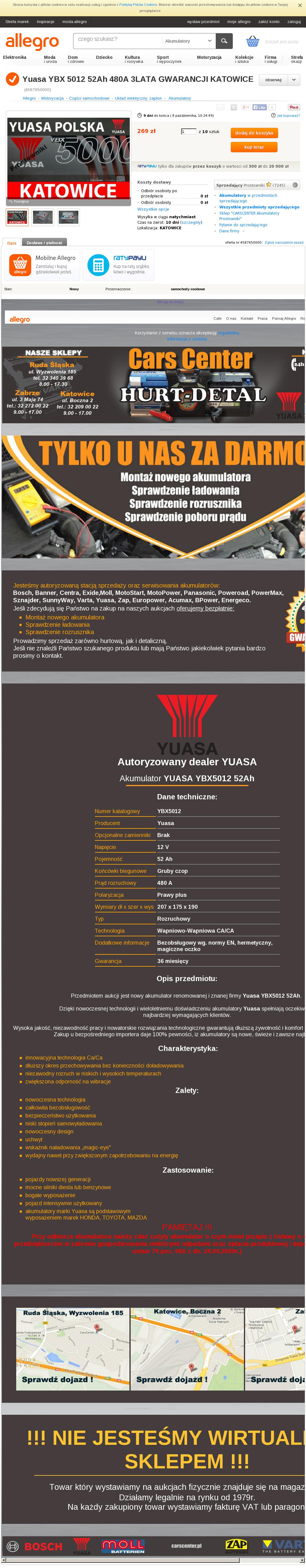

Czy do mojej Mazdy będzie pasować ten akumulator (Yuasa YBX3014):
http://allegro.pl/yuasa-ybx3014-60ah-45 ... 43135.html
Wg podanego w tym temacie zestawienia akumulatorów ( http://mazda-mpower.co.uk/reference/aft ... EFINAL.pdf ) parametry pasują (60Ah/450A), ale wg Google jest to aku odpowiedni dla 626.
Z góry dzięki.
Pozdrawiam.
EDIT:
Znalazłem też na stronce dobierającej aku do modelu takie dwie propozycje Centry:
http://www.akumulator.pl/produkty/cb604
http://www.akumulator.pl/produkty/ca654
Ale żadna z nich nie ma parametrów takich jak w w/w zestawieniu, bo 60Ah/390A i 65Ah/580.
Nie mówiąc już o instrukcji, według której powinno być 40Ah lub 52Ah...

Postprzez CLAU » 25 wrz 2014, 13:15
Będzie pasował, Yuasa robi świetne akumulatory.
Kwestia tylko położenia biegunów oraz wymiarów aku. Większego niż 60Ah nie ma co kupować do benzyny.
Jak kupisz Yuase 50-54Ah i będzie tańsza to nie odczujesz żadnej różnicy więc można poszukać mniejszego.
W oryginale montują panasonica 50D20L lub 75D26L więc 50Ah spokojnie wystarcza.
Ja mam u siebie fabrycznego Panasonica 50 i przy -22 stopniach spokojnie odpalam auto.

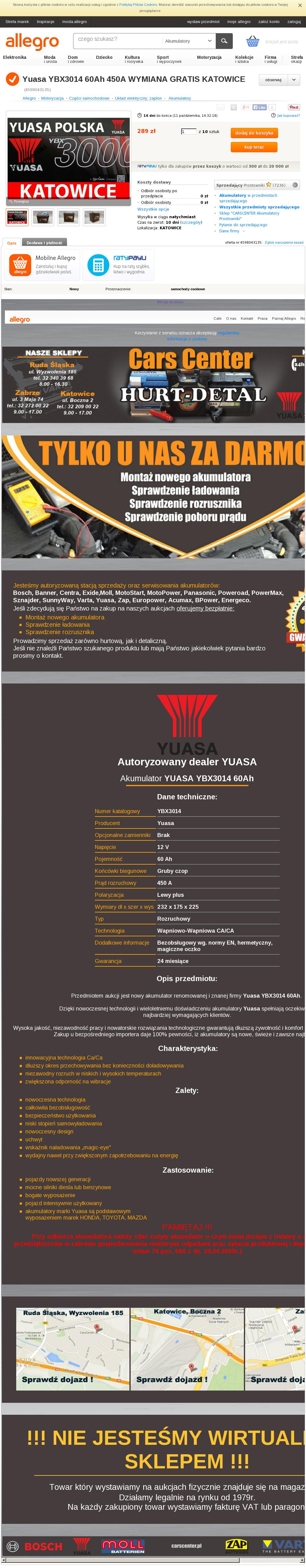

Postprzez Toranga » 28 wrz 2014, 10:31
Dzięki za radę.
Wziąłem Yuasa YBX 5012 52Ah 480A – za 250 PLN.
http://allegro.pl/yuasa-ybx-5012-52ah-4 ... 50000.html
Przy okazji montażu i sprawdzeniu ładowania i rozrusznika dowiedziałem się też, że powinienem go (tzn. rozrusznik) zregenerować, bo mi ten akumulator też może załatwić.
Sam się na tym nijak nie znam, więc się posłucham, tym bardziej, że polecił mi to sprzedawca ze sklepu z akumulatorami, a nie mechanik (i nawet nikogo nie polecił do tej roboty).
