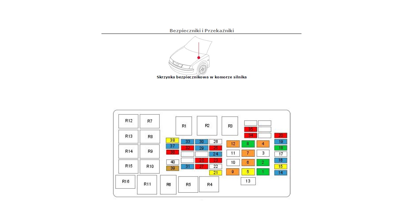

Mogę jeszcze prosić o pomoc w zlokalizowaniu który to przekaźnik dokładnie jest? Mam opis wszystkich bezpieczników ale przekaźników niestety nie.

kolego strus1111 interesuje Cię przekaźnik R9, możesz go na próbę podmienić z przekaźnikiem klimatyzacji R10

Z przekaźnikiem strzał w 10 !!! . Dzięki za schemat, przekaźnik wymieniony, światło świeci. Bardzo dziękuję !!!
