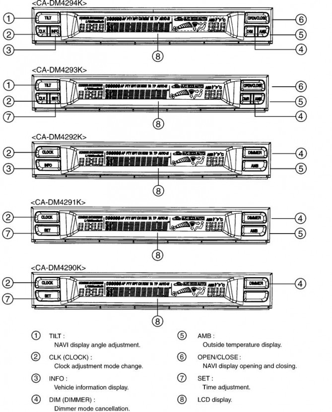

Tak naprawdę to tych wyświetlaczy jest 5 rodzajów. I na tych wcześniejszych aukcjach widać, że się różnią.

leszekn – właśnie takiej informacji potrzebowałem. jutro będę wiedział jaki dokładnie jest w aucie. wydaje mi się, że to będzie ten trzeci/środkowy, ale pewności nigdy za wiele.

Wyświetlacz musi być dokładnie taki sam, chodzi o przyciski i o napisy na nich.
Jeśli masz przycisk INFO to kupuj z takim przyciskiem, jeśli kupisz z SET to stracisz wyświetlanie komputera. Wielu sprzedawców nie rozróżnia wersji przedliftowej od poliftowej (wystarczy popatrzyć jaki przedział rocznikowy podają) a różnią się kostkami przyłączeniowymi. Pilnuj klawiszy.
Ostatni z tych przedstawionych na szkicach jest poliftowy, Czy ktoś wie który z tych dwóch pierwszych do navi jest poliftowy ?

airbob napisał(a):Ostatni z tych przedstawionych na szkicach jest poliftowy,
<co?> To jak to? Polifty nie mają wskaźnika temp. zewn.?
airbob napisał(a):Czy ktoś wie który z tych dwóch pierwszych do navi jest poliftowy ?
Ja mam przedlifta i mam ten pierwszy, więc sądzę, że w wersjach poliftowych powinien być ten sam właśnie ze względu na ten przycisk od temp zewn.

Nie wiem jak jest rozwiązane w poliftowych z temp. zewnętrzną, za to wiem ze mają tylko trzy przyciski (wersja bez nawi).
Drugi od pierwszego różni się brakiem przycisku komputera INFO za to ma SET.
Temat sprawdzony (wersja bez nawi) przez klienta który miał wyświetlacz z INFO a kupił sobie z SET i stracił wyświetlanie komputera.
Trochę zaskakuje mnie sytuacja że można mieć fabryczną nawi a nie mieć komputera (drugi wyświetlacz).

airbob napisał(a):Nie wiem jak jest rozwiązane w poliftowych z temp. zewnętrzną, za to wiem ze mają tylko trzy przyciski (wersja bez nawi).
ja mam polifta, i tak jak piszesz – mam 3 przyciski...z tym ,że zamiast tego z prawej "dimmer" mam przycisk właśnie do temp. zewn, czyli AMB

Sprawdziłem swoje zbiory i też mam taki z przyciskiem AMB.
Może te wszystkie co są przedstawione w zestawieniu to są do przedlifta tylko nie znamy wszystkich możliwych wersji jakie występują.
Moim zdaniem aby jednoznacznie rozróżnić wyświetlacz trzeba zobaczyć jak wygląda gniazdo przyłączeniowe z tyłu.

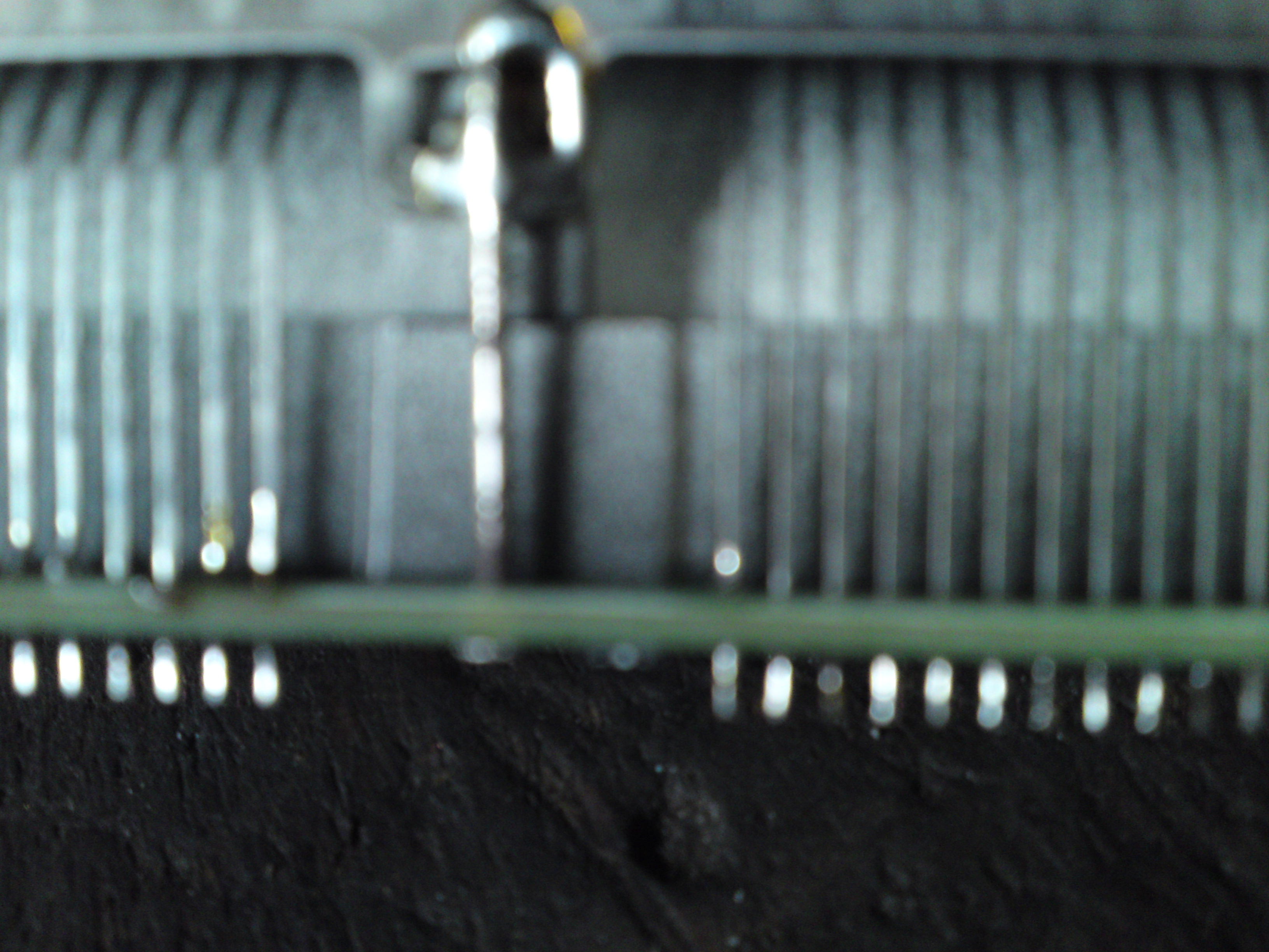

Postprzez don_rikardo » 30 cze 2014, 20:24

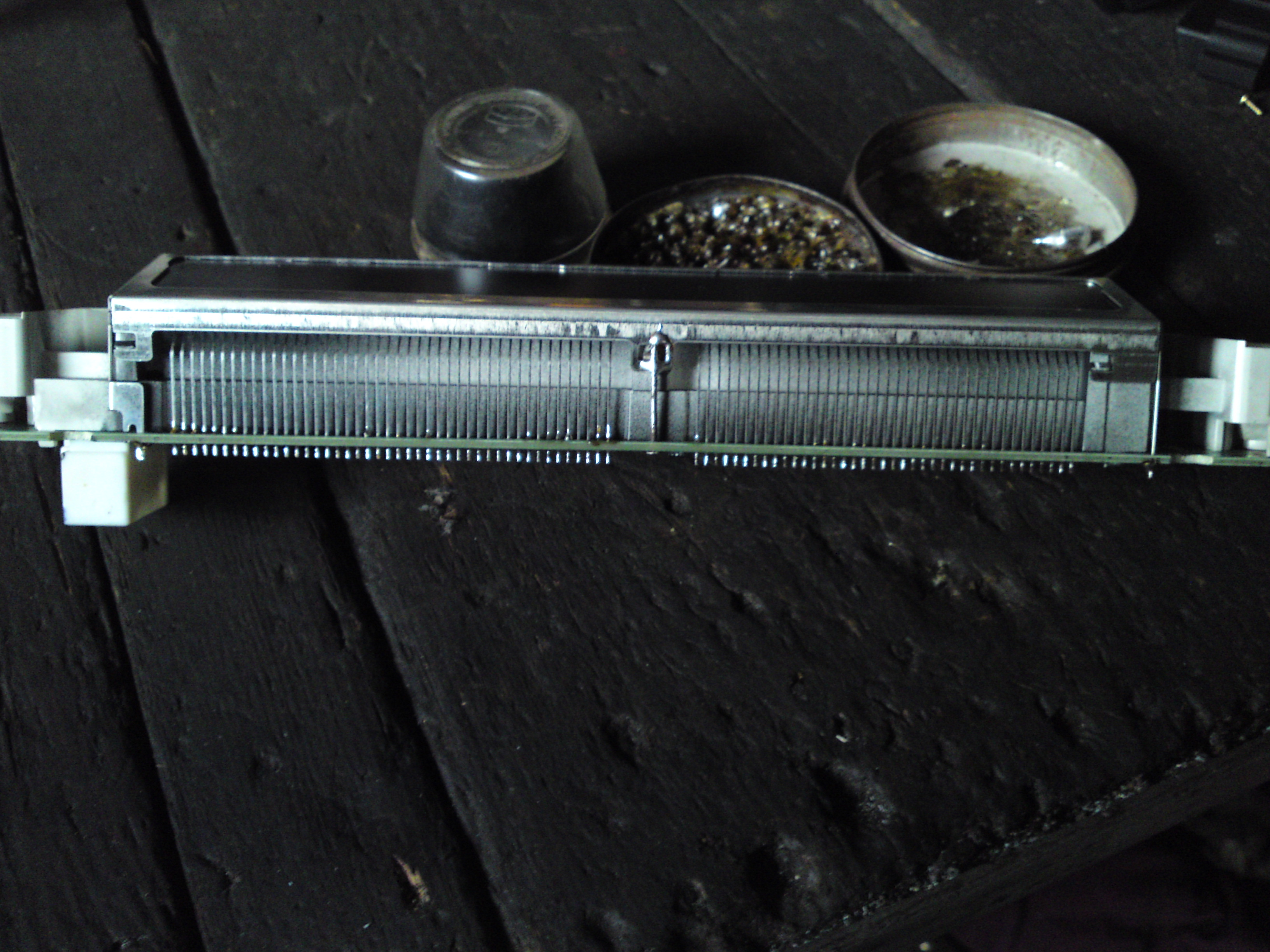

Witam wszystkich forumowiczów potrzebujących pomocy ! Dziś naprawiłem swój wyświetlacz pokładowy w mojej M6. Opiszę najpierw jakie miałem objawy.Otóż na wyświetlaczu nie działały wszystkie wyświetlane informacje – tzn niektóre cyferki lub literki wyświetlane nie były kompletne. Zauważyłem że po przyciśnięciu palcem wyświetlacza w niektórych miejscach powodowało wyświetlanie kompletne --- więc wywnioskowałem że w samym wyświetlaczu jest gdzieś brak dobrego kontaktu między jego elementami. Poprawiłem luty na wszystkich nóżkach z wyświetlacza ale to niczego nie zmienilo-- dalej brakowało kilku pionowych linii. Następnie podłączyłem "goły" wyświetlacz (bez obudowy i schowka) do instalacji i na pracującym wyświetlaczu wybadałem że po ściśnięciu wyświetlacza na środku wyświetla wszystkie linie prawidłowo. Zrodziło się pytanie --- jak zostawić na stałe ściśnięcie tego wyświetlacza??
Może sposób jest nie do naśladowania -- ale jest skuteczny. mianowicie – w płytce drukowanej wywierciłem otworek średnicy 1,5 mm i przez ten otwór przesunąłem cienki gwózdek w kierunku blaszanego ekranu. Ścisnąłem wyświetlacz i ów gwózdek przylutowałem do tegoż ekranu i wyświetlacz został pod siłą ścisku już na stałe. <jupi>
Wyświetlacz działa bez zarzutu !!
Pozdrawiam wszystkich ! Przepraszam za nienajlepszą jakość zdjęć.
