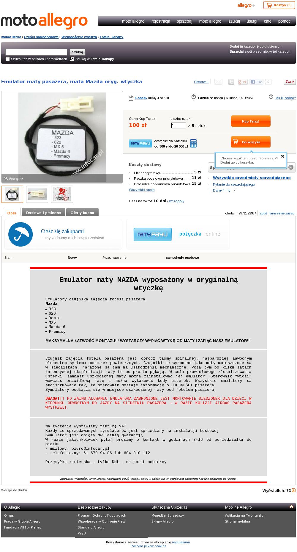

Witam. Panowie mam również osławiony problem ze świecącą się kontrolką poduszki w Mazdzie 6 2002 r. Jak ktoś siedzi na miejscu pasażera zawsze zaświeca, a gdy nikogo tam nie ma to już zależy od jej humoru. Oczywiście najpierw miga w sekwencji 4 i 8. Rozumiem, że mata do wymiany. Moje pytanie brzmi czy ten emulator:
http://moto.allegro.pl/emulator-maty-pa ... 22384.html
będzie ok i czy faktycznie samemu można to wymienić? Nie mam doświadczenia w elektronice samochodowej.

Postprzez grzegorzb1 » 5 lut 2013, 16:09
Z opisu jak sam widzisz wynika że ten emulator będzie pasował . Ja również zamontowałem coś takiego, ale nie pamiętam czy u tego sprzedawcy bo minęło dwa lata. Mój różnił się tym że puszka nie miała żadnych opisów i nie było też wtyczki. Być może to ten sam emulator tylko po tuningu :D . Myślę że wszystko zależy od tego na jaki egzemplarz się trafi. U niektórych osób czasem działal poprawnie, czasem nie ( zwłaszcza w zimie i porannym odpalaniu z uwagi na wychłodzenie urządzenia) To jest robota że tak powiem chałupnicza więc może być różnie. Ja osobiście jestem zadowolony. Urządzenie od czasu montażu nie zadziałało może 4 razy . Co do montażu to nic prostrzego zwłaszcza że ten z aukcji ma wtyczkę.

Postprzez art_us » 8 lut 2013, 09:25
Witam ponownie, kupiłem emulator i go zamontowałem. Jak na razie wszystko działa poprawnie. Nie wyskakuje już błąd 48. Polecam montaż z oryginalną końcówką. Pod fotelem nie ma zbyt dużo miejsca na zabawę z lutowaniem przewodów. Pozdrawiam.

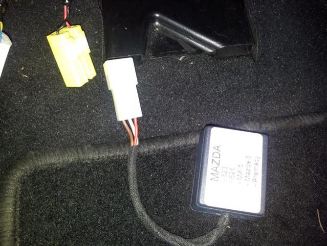

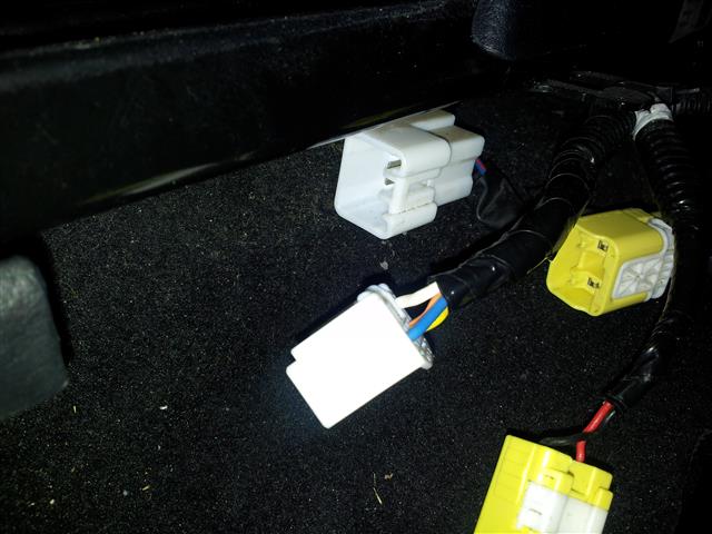

Ja również mam problem z matą, (kod 48) zakupiłem emulator taki jak na zdjęciu kolegi, ale mam problem mam inne wtyczki pod fotelem, jedna ma 5 przewodów, a druga tylko 2, w emulatorze 3 zakończone wtyczką. Jak mam to podłączyć? Może mi ktoś doradzić?

Postprzez zigu18 » 27 paź 2013, 23:56
Popatrz od przodu pod fotel
Wysłane z mojego HTC Desire X przy użyciu Tapatalka

Postprzez adamusl » 8 gru 2013, 22:34
zigu18 napisał(a):Popatrz od przodu pod fotel
Dzięki bardzo już zrobiłem, teraz jest ok.
