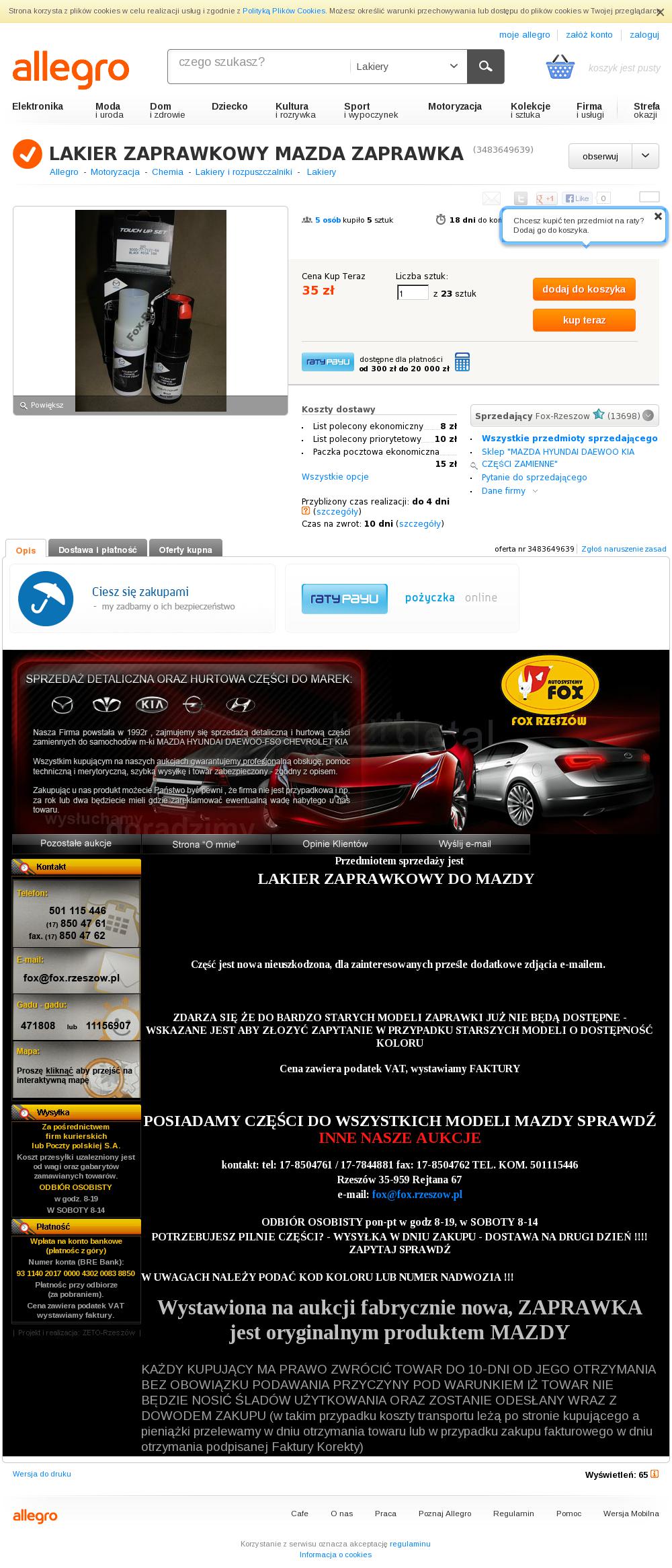

Kupiłem lakier zaprawkowy w ASO. W opakowaniu "bazy" jest koreczek z drucikami – czy to do skrobania ew. rdzy przed zaprawka?

Postprzez dobrzyn22 » 31 sie 2013, 09:03
zapewne tak...dla pewności możesz fotkę wstawić
PS. ile taki lakier kosztuje obecnie w ASO (za jaką ilość) ??

Postprzez Undisputed » 31 sie 2013, 09:12
Ja płaciłem w ASO w Zabrzu 28.47 za taki standardowy zestawy zaprawkowy Mazdy. Ile to ma pojemności to nie wiem, poszukaj np na allegro tam widziałem kiedyś te zestawy

Postprzez dobrzyn22 » 31 sie 2013, 09:16
http://allegro.pl/lakier-zaprawkowy-maz ... 49639.html
coś takiego??
PS. te zestawy mają poj. 2x9ml ;)

Postprzez Undisputed » 31 sie 2013, 09:26
tak, dokladnie taki ;)
