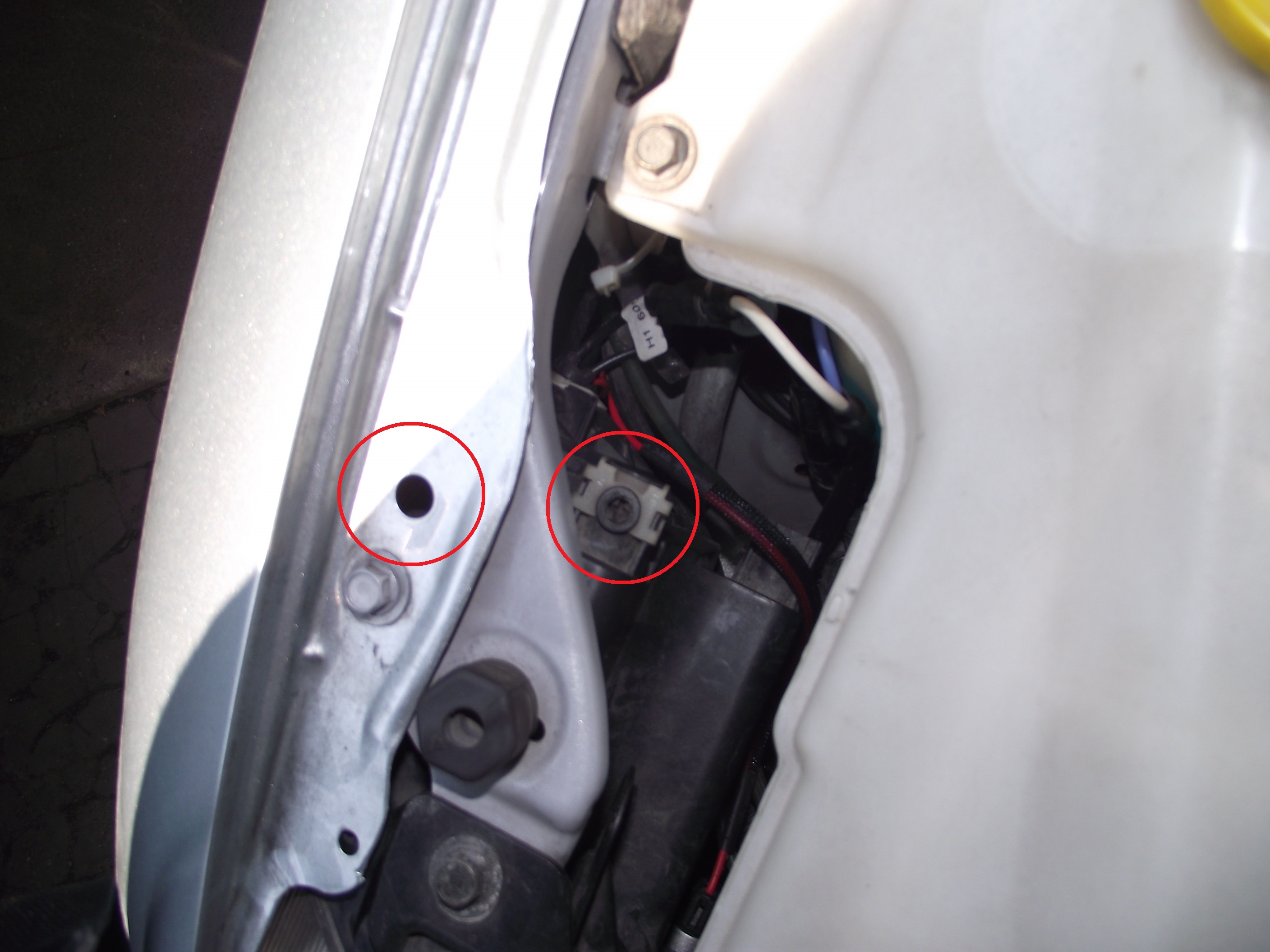

Postprzez Mandey » 22 kwi 2013, 12:26
Do regulacji mijania służą dwie śruby, jedna wysokość druga na boki. Nie pamiętam, która jest za co odpowiedzialna ;) jedna widoczna na zdjęciu, a druga w otworze :)

Postprzez hubcio » 22 kwi 2013, 22:29
Dzięki Mandey
