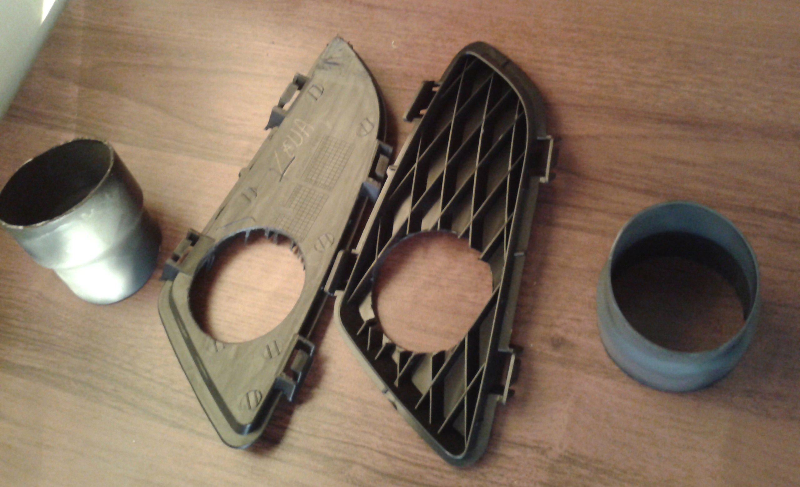

Postprzez danielu78 » 4 wrz 2012, 09:47
sony1966 napisał(a):oj leniuszki leniuszki tylko na gotowe <lol>
Możesz opisać w jaki sposób osadziłeś okrągłe lampy LED w kratce zderzaka ?
Od: 2 wrz 2012, 12:12
Posty: 9
Auto: Mazda 6 2.0i 2004r. liftback
Postprzez Wojtek » 4 wrz 2012, 10:45
a najlepiej jako fotorelacje ;)
Od: 21 gru 2013, 13:44
Posty: 17520 (110/484)
Renault
Postprzez sony1966 » 4 wrz 2012, 12:21
Wywiercić otwory otwornicą 92mm wkleić rurę (ja wykorzystałem kielich od kolanka rury do rynien PVC 90mm) , (na początku chciałem wykorzystać mufy ale mają krótszy kielich) idealnie pasuje lampa świateł dziennych NOXON-OK3. Otwór wiercimy na wprost jazdy czyli delikatnie pod kątem i tak osadzamy rury. oczywiście cały czas kontrolować żeby rury (patrzyły na wprost). Najgorsze jest klejenie bo kratki wykonane są z PP a rury z PVC .Przed wklejeniem trzeba uciąć skosy, matujemy papierem ściernym, Wtapiamy delikatnie lutownicą tak żeby plastyki się trzymały ale żeby nie przepalić rury, potem odtłuszczamy i kleimy klejem na gorąco z pistoletu (od środka dać go jak najwięcej), odtłuszczamy wszystko jeszcze raz, malujemy podkładem do plastiku i na koniec ja pomalowałem czarnym półmatem (żałuje że nie robiłem zdjęć). Jeśli o czymś zapomniałem to pytać
