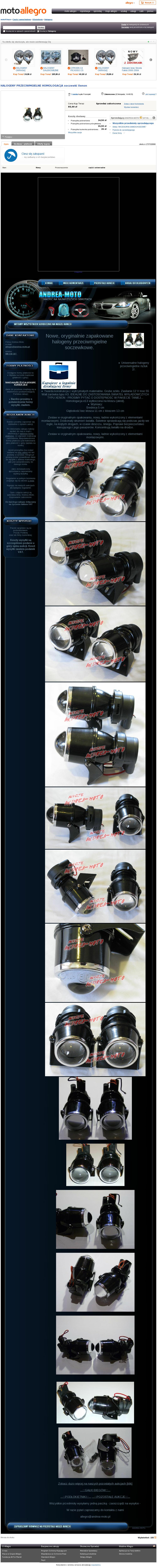

Przeglądałem właśnie alledrogo i wpadłem na niecny plan. Znalazłem takie oto halogeny:
http://moto.allegro.pl/halogeny-przeciw ... 25068.html
Zastanawia mnie, czy nie można by było zamontować ich, po małych przeróbkach oczywiście, w miejsce oryginalnych halogenów w lampie??? <glupek2>
A może jakoś je umieścić wycinając odpowiedni otwór w zaślepkach halogenów w zderzaku? Ma ktoś jakieś pomysły??
Kombinuję na wszystkie sposoby, jak poprawić widoczność w Maździe. U mnie światła świecą słabiej niż świeczki. Chyba jednak ja też rozbiorę swoje lampy do przeczyszczenia.
Pozdrawiam. Qdłaty25.
