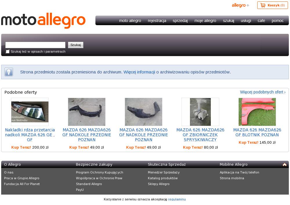

Próbował ktoś użyć nakładek na nadkola w maździe ?
http://moto.allegro.pl/nakladki-rdza-pr ... 54517.html

89matthew89 napisał(a):Próbował ktoś użyć nakładek na nadkola w maździe ?
Chcesz rozwiązać problem rdzy, czy schować go przed oczami ludzi?? Nie polecam – w tej cenie masz zrobione prawie jedno nadkole... Kombinacje są dobre w szachach, tu trzeba rudemu powiedzieć "won!!"
Edit...
Kurde, sorki kolego – ale jak można tak debilnie podchodzić do kwestii rdzy <co?> <glupek2>
Owszem, jak już zrobisz nadkola to sobie możesz nałożyć to coś, ale nie odwrotnie!!

Postprzez 89matthew89 » 20 paź 2011, 08:52
no właśnie mi chodziło o zabezpieczenie przed rdza a nie chowanie jej bo to nie mam sensu , aż taki głupi nie jestem <glupek2>
