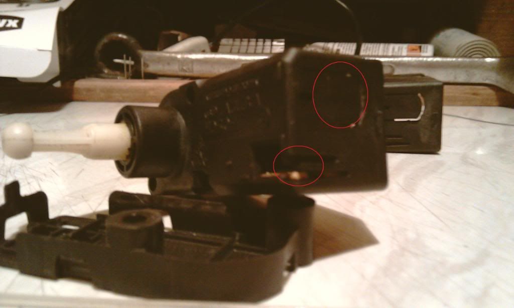

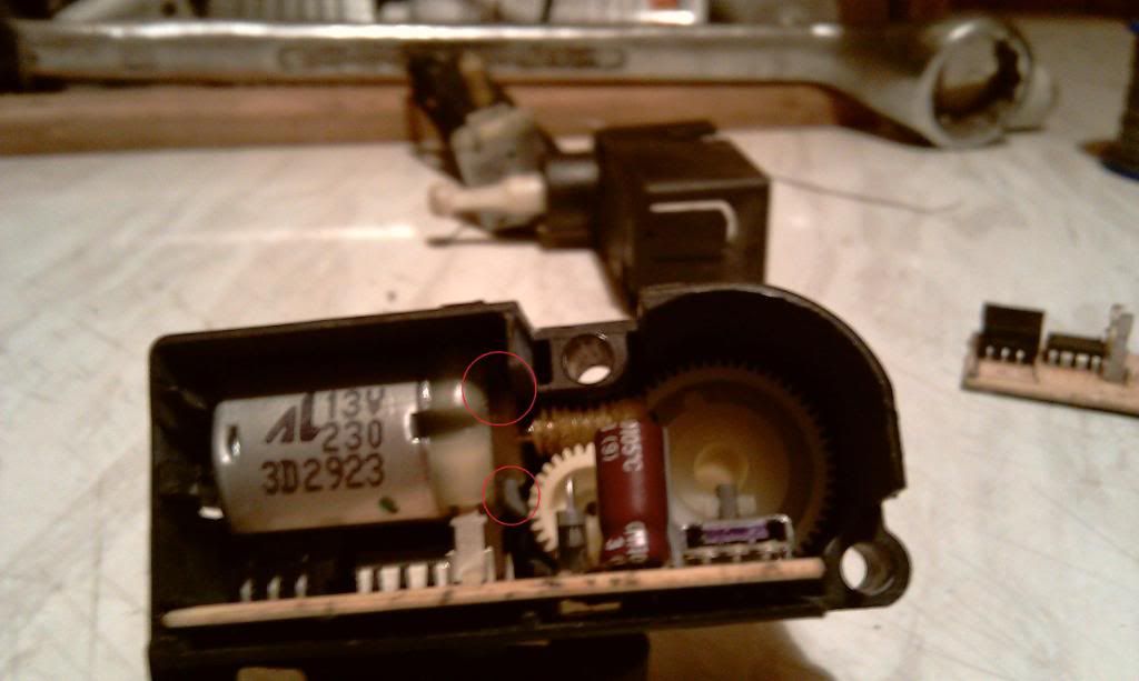

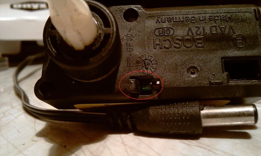

Wyjołem silniczek, miałem przygotowany z Mondeo 96 i du*#.
okazało się, że silniczki seri 307 853 301 mają inną długość "wypustki", ale też gniazdo do podłączenia wtyczki jest z tyłu silniczka.
Niestety kabli brakuje by podłączyć od tyłu.
Pozostało więc wziąść lutownicę i w drogę :p
odgiąć 2 zaczepy
odgiąć 1 zaczep
odgiąć zaczep silniczka i wyciągnąć kleszczemi płytkę.
Co się okazuje:

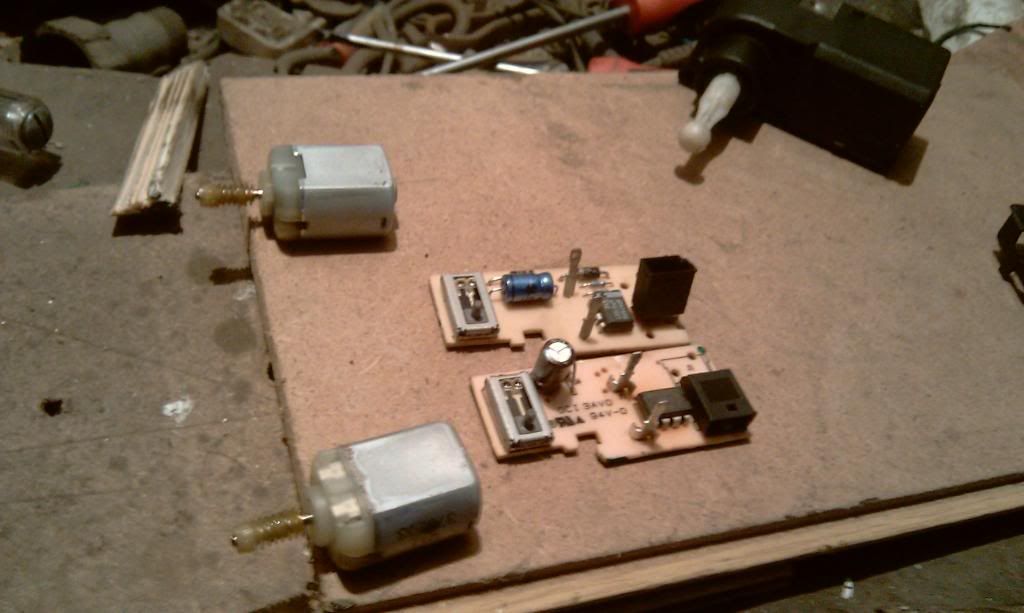

Obudowy silniczków są identyczne.
Dziury na wtyczki są i z przodu i z tyłu.
Niestety nie można gniazda "przekręcić" bo brakuje wyprowadzeń.
u góry ford z wyprostowanym gniazdem u dołu ORy.

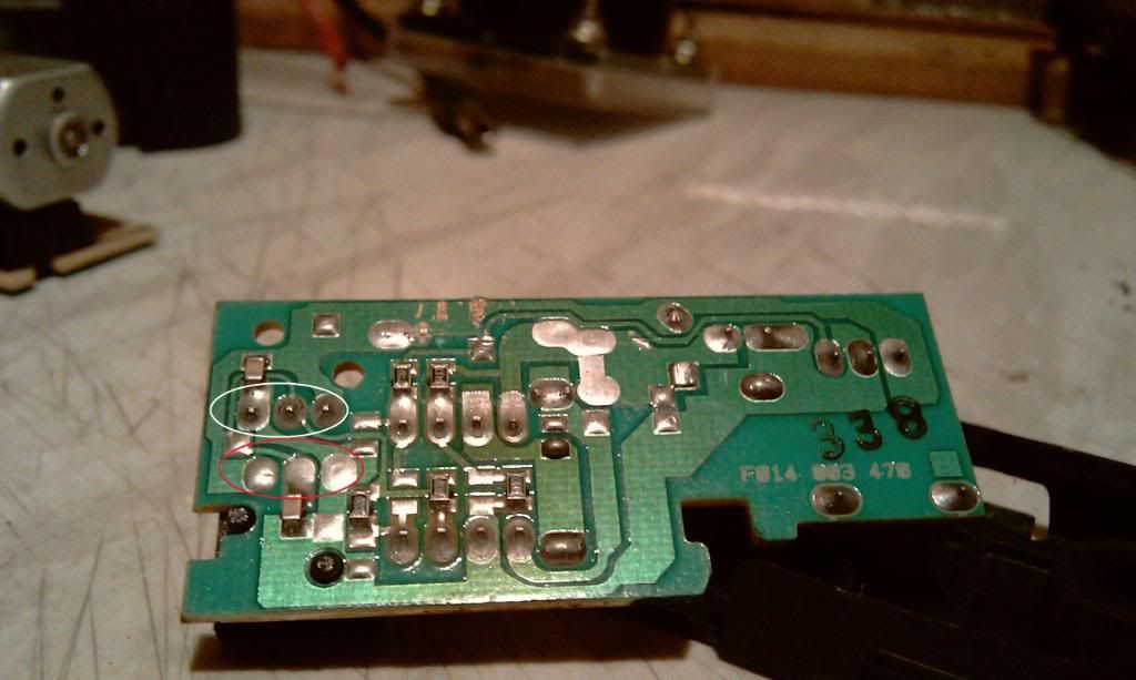

Trzeba przelutować gniazdo.
Na szczęście płytka także jest uniwersalna.
mamy przewiercone dziurki do ścieżek i zanaczone punkty lutownicze, a nawet "otwory technologiczne" (kto robi na kopalni wie o co chodzi) pod gniazdo.
Na biało miejsce gdzie ma być przylutowane gniazdo
Na czerwono miejsce gdzie we fordzie jest wtyczka.
Lutować da się zwykłą lutownicą, ale radzę sprawdzić, czy nie zrobiliśmy zwarcia między punktami.
Jak juz miałem polutowane to przełożyłem przerobioną płytkę i silniczek do orginalej obudowy (dzięki czemu mam prawidłowej długości "dzyndzel", "rączkę".
Póżniej składanie wszystkiego do kupy+ czyszczenie soczewki mijania.
Pospinałem klipsami i uszczelniłem silikonem bezbarwnym.
Na początku roczarowanie- nie działa lewy kierunkowskaz, ale okazuje się, że styki są lipne (w samym reflektorze tam gdzie wchodzi żarówka).
Odgiołem i wszystko działa
