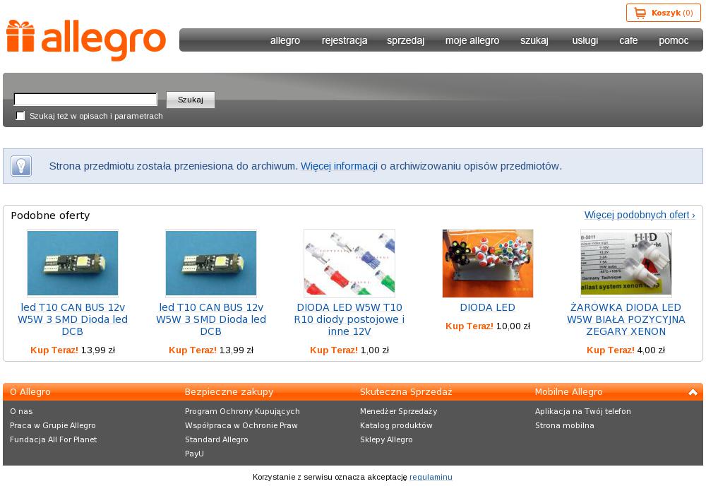

Takie tam spostrzeżenia, może pomogą przy wyborze. Gotowiec dla mniej zaawansowanych:
http://allegro.pl/item916258883_dioda_l ... egary.html

W takiej cenie zastanawiam się, czy warto zabierać się za to samemu... chyba lepiej będzie kupić gotowce.

Tylko to z allegro ma jedno ale...
Tam nie ma podanego typu diody ani jej barwy swiecenia. Patrzac na kolor osrodka dyfuzyjnego na zdjeciu, jest to LED o barwie 5000K i typu innego niz podalem w swoim poscie. Takie tez stosowalem. Ich prad maksymalny wynosi 20mA i byly dostepne w dwoch odmianach: 3000K i 5000K. Ta z allegro jest ta druga.
Te co podalem sa juz inne, maja prad 30mA i trzy barwy: 3000K, 4000K i 6000K.
Poza tym cena jest dobra, jak ktos nie ma checi sam tego robic to czemu nie :)

Wszystko się zgadza, uprościłem z tą mocą. Nigdy bym nie podłączył takiej mocy przez rezystor. Mam podłączone 100mA z rezystorem 150R 2W. Tylko zamiast W5W. W pozostałych obwodach diody łączyłem tak jak u Ciebie, szeregowo po 2,3 z napięciem stabilizowanym.
Na zdjęciu są setki, nie pomyślałem, że pakujesz obie.
