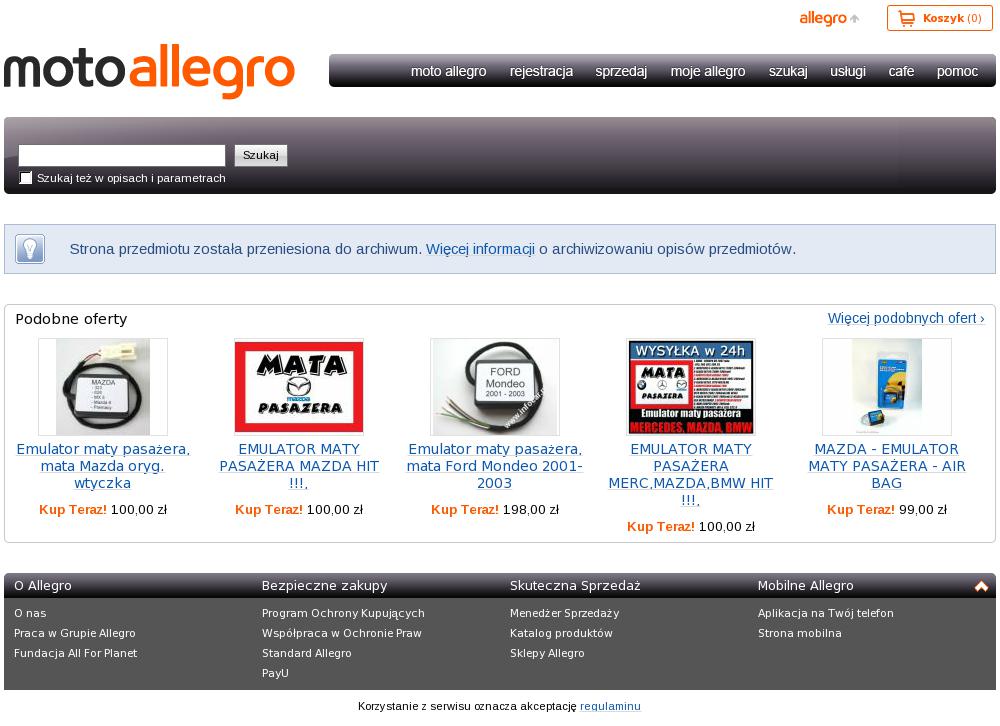

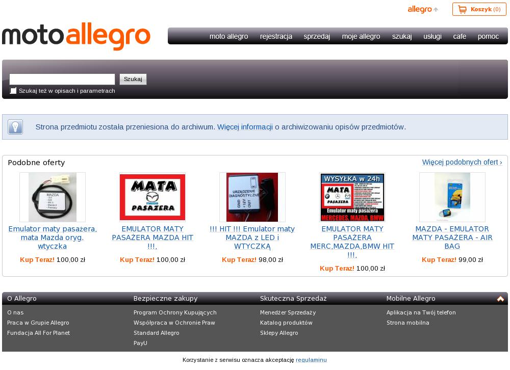

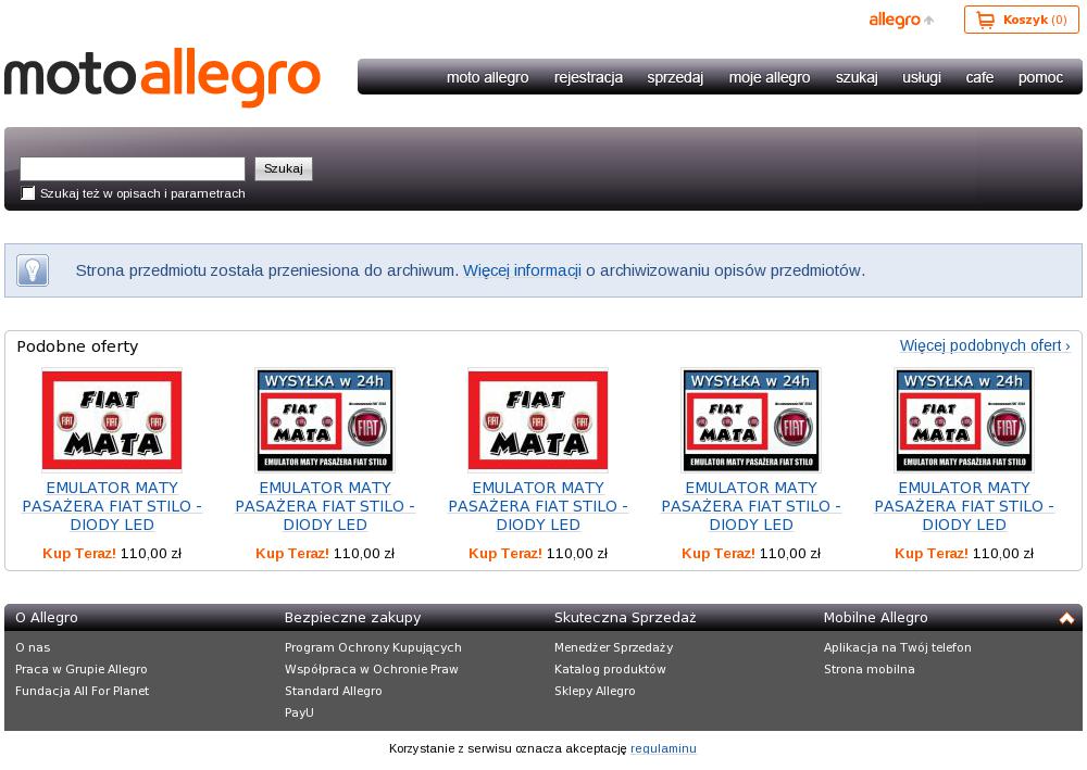

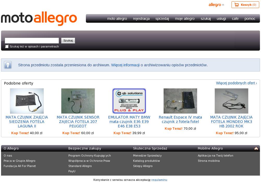

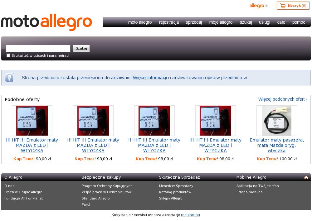

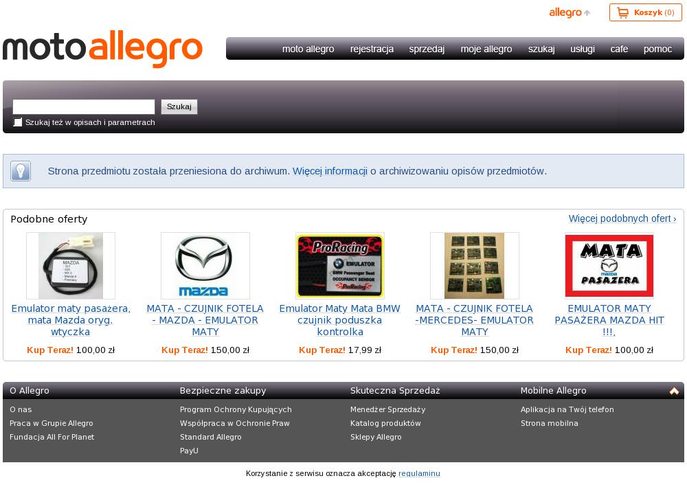

Od niedawna jestem szczęśliwym posiadaczem M6, ale niestety pojawił się u mnie wspomniany tutaj wielokrotnie problem z matą obecności pasażera. Zdecydowałem się na zakup emulatora i po przejrzeniu sieci znalazłem te załączone poniżej:
http://moto.allegro.pl/mata-czujnik-fot ... 40626.html
http://moto.allegro.pl/emulator-maty-pa ... 67884.html
http://moto.allegro.pl/emulator-maty-ma ... 26070.html
http://moto.allegro.pl/emulator-maty-ma ... 42996.html
http://moto.allegro.pl/emulator-maty-ma ... 77183.html
http://moto.allegro.pl/emulator-maty-pa ... 83624.html
http://moto.allegro.pl/emulator-maty-ma ... 29243.html
Biorąc pod uwagę dużą rozbieżność cen mam pytanie czy może któryś z was już kupował któryś z tych emulatorów i może potwierdzić że działa. Szczególnie zależy mi na informacji o którymś z tych tańszych, po co przepłacać. Z góry dzięki
Mam zamontowany taki emulator. Producent daje dobrą instrukcję montażu i elementy potrzebne do jego montażu. Jest dioda która pokazuje czy emulator działa i czy został dobrze zamontowany. Jeżdżę z nim 3-mce jest OK.
