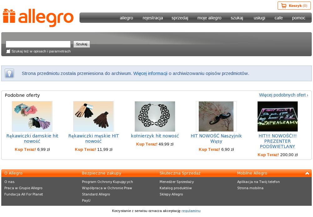

A może najprostszym rozwiązaniem będzie po prostu zakup takich wycieraczek-
http://allegro.pl/hit-nowosc-podgrzewan ... 00130.html
Trochę tylko instalację przerobić co by nie trzeba było wpinać tego gdzieś do zapalniczki i mogło by być cacy ;)

mądry napisał(a):A może najprostszym rozwiązaniem będzie po prostu zakup takich wycieraczek-
Jest to jakieś rozwiązanie, choć trochę po druciarsku. Ciekawe jak z jakością piór tych wycieraczek. :P
mądry napisał(a):co by nie trzeba było wpinać tego gdzieś do zapalniczki
To mnie w sumie najbardziej rozjechało w tym patencie. ;)
