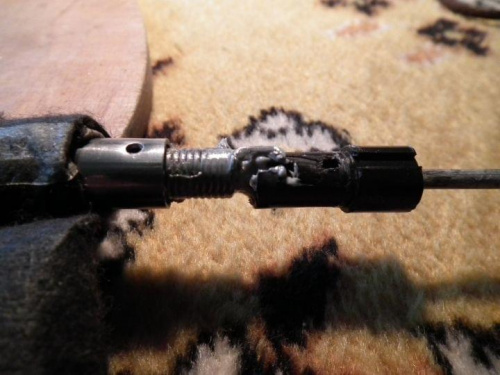

Witam wszystkich forumowiczów.

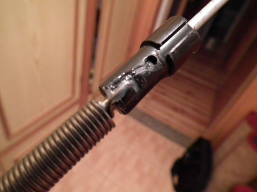

Kupiłem Madzie z uszkodzoną roletą i naprawiłem ja zgodnie z podpowiedziami Waldino.
Po 2 miesiącach w trakcie ściągania rolety usłyszałem trzask i znów roleta była do naprawy.
Okazał się że plastik w który wtopiłem koniec sprężyny rozsypał się w drobny mak.
Naprawiłem to w ten sposób:
Po usunięciu resztek plastiku, naciąłem konie rurki brzeszczotem, w szczelinę wsadziłem i zagiąłem koniec sprężyny. Następnie nakręciłem sprężynę około 10-12 obrotów i gotowe.
Słabe ogniwo w postaci plastiku zostało wyeliminowane.
Od miesiąca wszystko działa super.
PS: nie wygląda to może fachowo ale po zwinięciu rolety i tak nic nie widać więc dla nie jest OK.
Pozdrawiam.

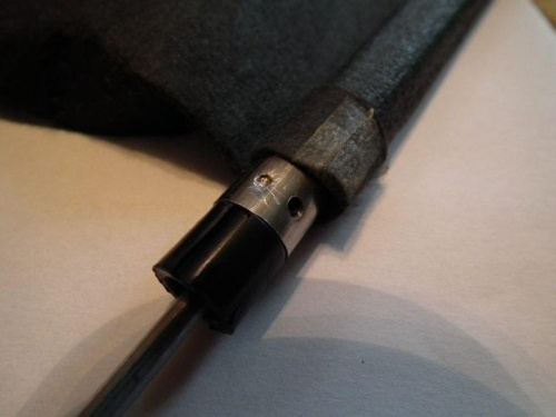

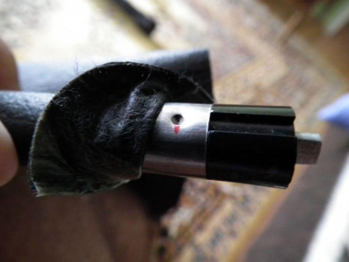

Witam. Zamieszczam małe fotostory pt. "Jak naprawiłem roletę i zaoszczędziłem 500 PLN". Myślę, że niestety jeszcze się to może komuś przydać. Naprawa dzięki wskazówkom na forum jest naprawdę prosta.
1. Odkręcamy lewy plastik z kasety rolety i wyjmujemy ją.
2. Delikatnie należy odkleić materiał rolety od rurki, też z lewego końca, z którego wystaje pręt. Pręt będzie "wpadnięty" do środka, co świadczy o zerwaniu sprężyny.
Na zdjęciu widać jedną "wgniotkę" którą należy rozwiercić.

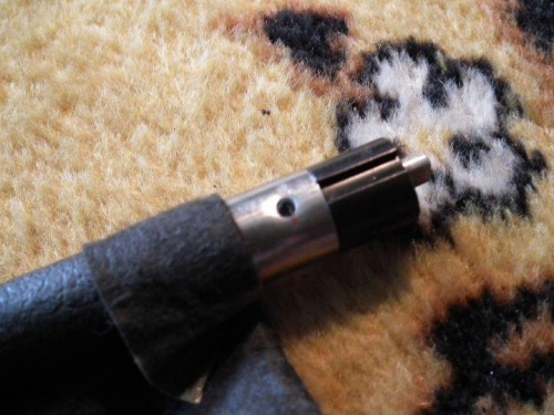

3. Rozwiercamy obie "wgniotki".
Sorry, ale nie zauważyłem, że ostro wyszedł dywan
4. Wyciągamy zaślepkę, ja zrobiłem to obcęgami i przez szmatkę.

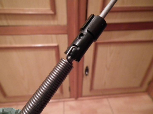

Tak wygląda sprężyna osadzona w oryginalnym rowku.
Mała próba naprawy "po swojemu" – sprężyna została wklejona w stary rowek poksyliną.
Szkoda czasu, nie wytrzymała napięcia

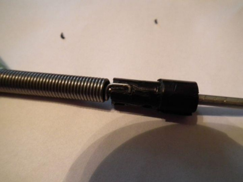

5. Wytapiamy nowy rowek na sprężynę w zaślepce. Ja zrobiłem to gwoździem rozgrzewanym na kuchence gazowej.
6. Całość wkładamy z powrotem do rurki, wciskamy zaślepkę. Można delikatnie "pomóc" młotkiem.

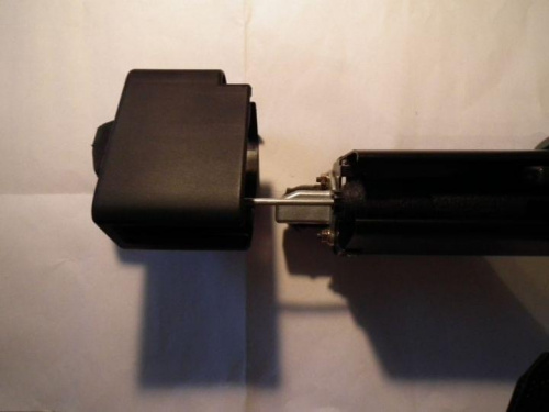

9. Zwijamy roletę, wkładamy do kasety, prawy koniec umieszczamy we właściwym miejscu, na wystający z lewego końca pręt, który będzie teraz wystawał kilkanaście centymetrów, zakładamy plastik z kasety rolety.
10. Nakręcamy sprężynę – 10 obrotów, przeciwnie do ruchu wskazówek zegara.
11. Nakładamy lewy plastik na kasetę rolety i przykręcamy.
