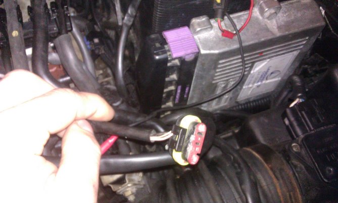

Postprzez Messiash_ » 3 gru 2012, 22:48
Witam, po remoncie silnika
została mi nie podłączona jedna wtyczka, wtyczka znajduje się w okolicy komputera (w załączniku zdjęcia), umiejscowionego obok akumulatora, jakieś sugestie gdzie ją podłączyć?, a może to jakieś gniazdo diagnostyczne?
Poza tym silnik nie kręci, nie słychać załączania pompy paliwa i świeci się kontrolka trakcji. Czy po remoncie kapitalnym silnika potrzebne jest podłączenie i ustawienie komputera?
EDIT(moderator) – przeniosłem do istniejącego wątku
Messiash_
Postprzez Marek 161BD081 » 4 gru 2012, 00:32
A nie jest to wtyczka od sterownika lpg? ;)
Nie musi ona być nigdzie podłączona :)

Postprzez Siw-y » 4 gru 2012, 01:32
To jest wtyczka od interfejsu, do tego PC'ta podpinasz.
