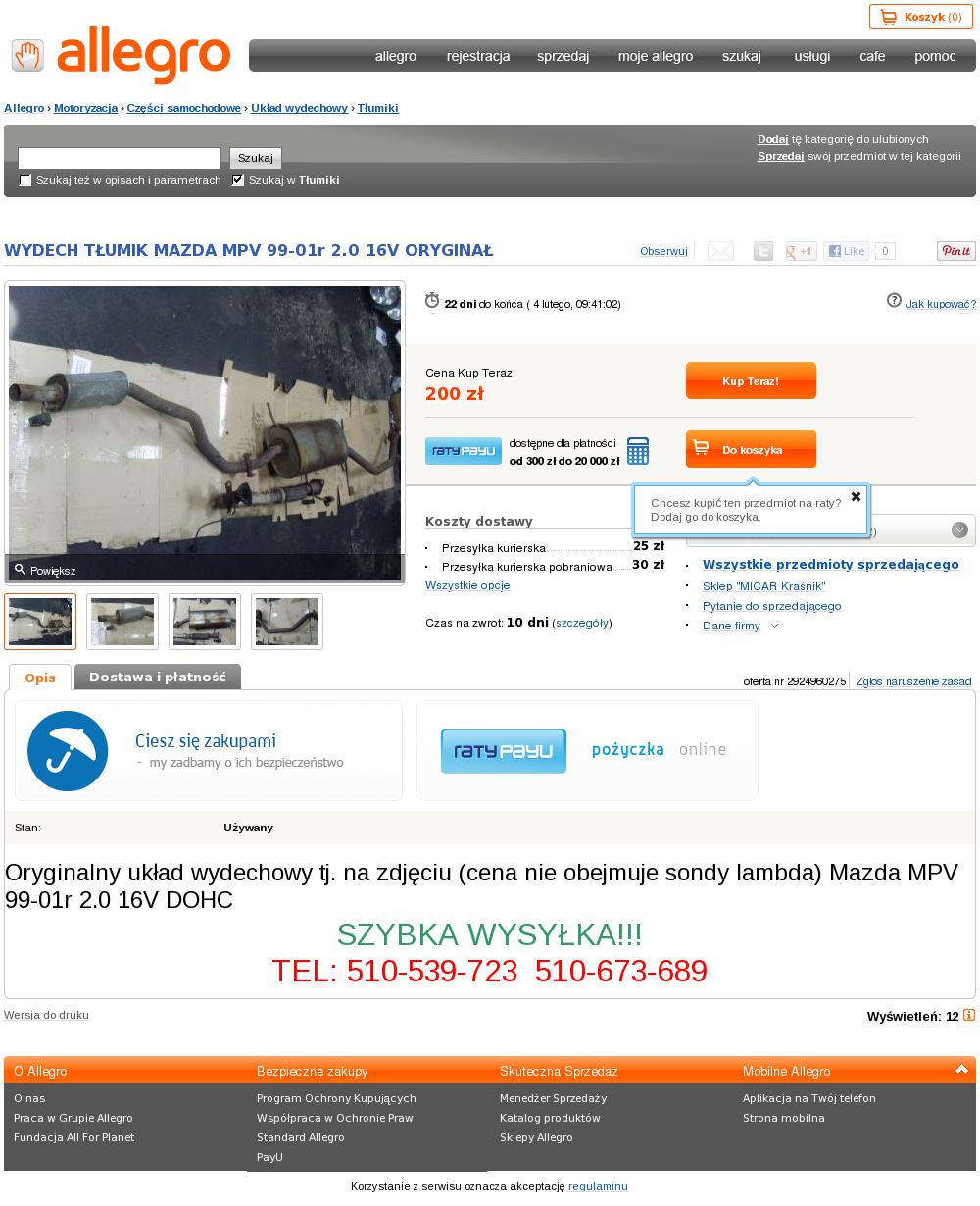

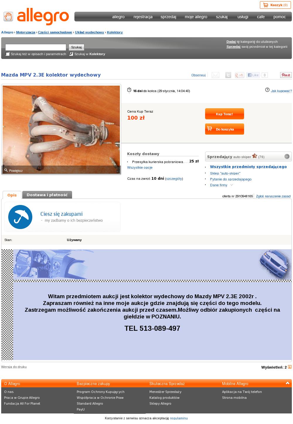

Trzeba poczekać i/lub szukać w innych miejscach. Na allegro jest obecnie do 2,3 a takich silników w MPV w PL jest najmniej
http://allegro.pl/mazda-mpv-2-3e-kolekt ... 48165.html
Tu ktoś sprzedaje od 2,0
http://allegro.pl/wydech-tlumik-mazda-m ... 60275.html Zapytaj. Może ma też kolektor.
