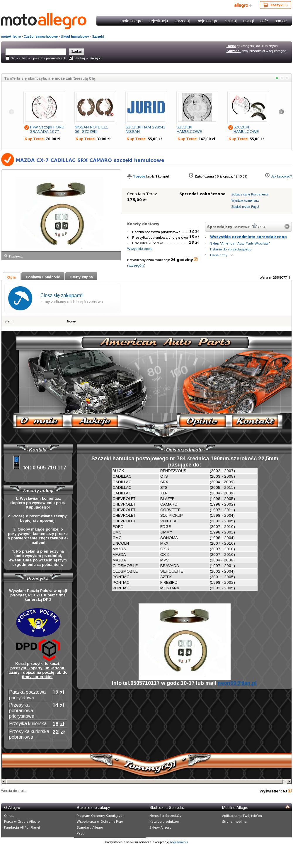

Postprzez robertzago » 5 lis 2012, 12:09

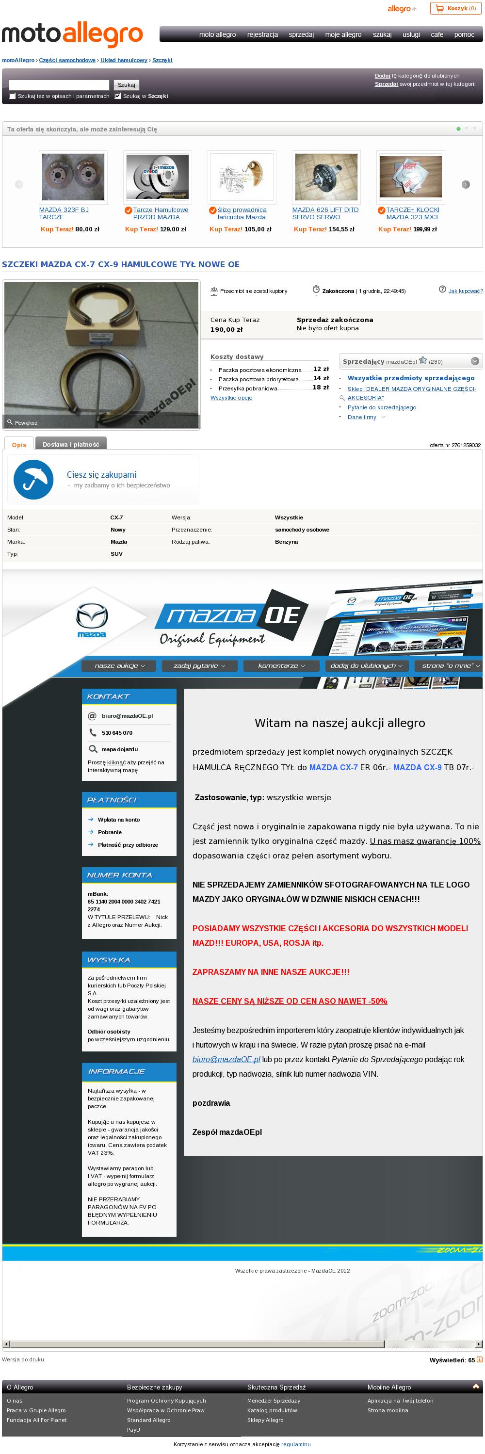

co do hamulca ręcznego w mpv po 2004 to jest montowany tak zwany kopytkowy i nigdzie prócz serwisu nie można go dostać- wiem to bo sam długo szukałem i bez efektu :( a koszt takowego to wydatek 300 zl wiec nie jest to mało, lecz kto długo szuka ten w końcu znajdzie http://moto.allegro.pl/mazda-cx-7-cadil ... 07711.html :) Ktoś pisal, ze przecież taki hamulec to długo wytrzyma ,bo przeciez na tym die nie jeździ ,ale u mnie własnie ręczny byl strasznie zjechany wiec jednak wcale tak długo nie wytrzymał

Te same szczęki w klubowym sklepie kosztują 185 zł. :)
Uważałbym jednak, bo po numerach nie pasują do MPV.
Powinny mieć numer LEY4-44-39Z lub LEY5-44-39Z (263 lub 260 zł).

Postprzez matelam2 » 11 lis 2012, 14:12
robertzago napisał(a):co do hamulca ręcznego w mpv po 2004 to jest montowany tak zwany kopytkowy i nigdzie prócz serwisu nie można go dostać- wiem to bo sam długo szukałem i bez efektu :( a koszt takowego to wydatek 300 zl wiec nie jest to mało, lecz kto długo szuka ten w końcu znajdzie http://moto.allegro.pl/mazda-cx-7-cadil ... 07711.html :) Ktoś pisal, ze przecież taki hamulec to długo wytrzyma ,bo przeciez na tym die nie jeździ ,ale u mnie własnie ręczny byl strasznie zjechany wiec jednak wcale tak długo nie wytrzymał
enkai napisał(a):Dobry tip. Dzięki.
PS
OE MAzda http://moto.allegro.pl/szczeki-mazda-cx ... 59032.html
Czy ktoś może potwierdzić czy te szczęki podane w postach wyżej pasują do naszych MPV.

Postprzez robertzago » 15 lis 2012, 18:20
te co ja podałem pasują jak najbardziej, jedynie co należy to wywiercić po małym otworku na szczęce na sprężynę- tydzien temu montowałem wiec polecam :)
