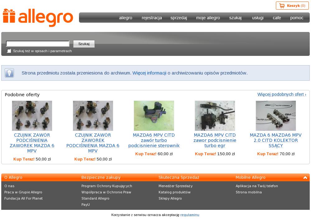

I tak i nie bo łożysk nie ma to fakt jest jedno :P i można je wymienic <spoko>Co do szumu powietrza to obstawiam zaworek sterujący geometria turbiny <oczko>

nynuch76 napisał(a):Co do szumu powietrza to obstawiam zaworek sterujący geometria turbiny
A później kombinuj z vacum <nauka>

Fajnie by było jakbyś jeszcze mi wytlumaczył który to zaworek.

Postprzez nynuch76 » 13 sty 2011, 23:26
Zaworek o którym mowa wygląda tak jaj na tej aukcji i jest zamocowany w okolicy zaznaczonej przez ciebie na zdjęciu :] http://allegro.pl/mazda-6-mpv-citd-zawo ... 39712.html
