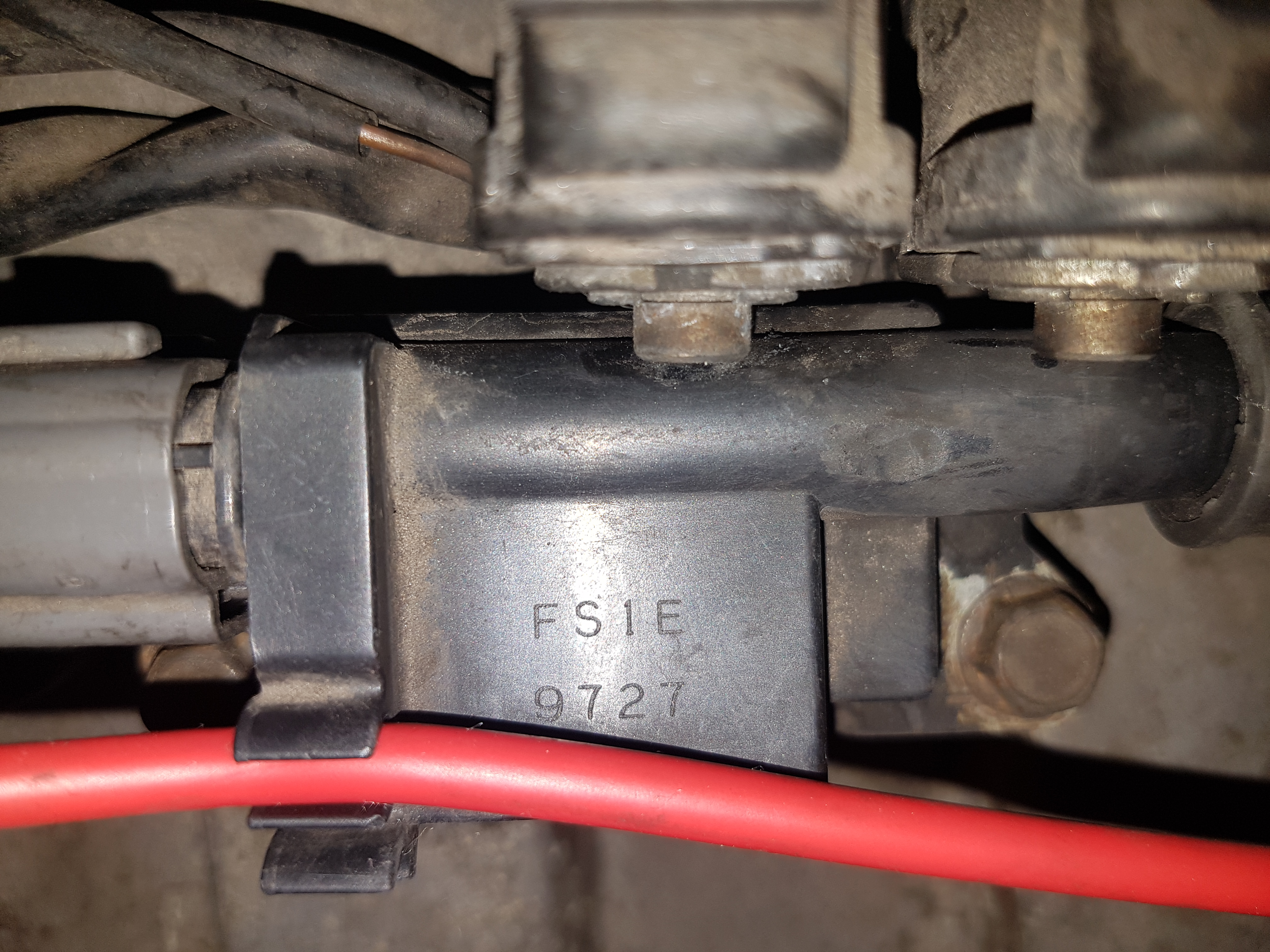

Dave_uś napisał(a):A masz jeszcze te oryginalne?
mam inne oznaczenie niż TY

Postprzez Dave » 4 paź 2017, 09:01
Moje przyjechały z HELMUTOWA , nie sądzę by były od innego auta (np. Premacy). Choć głowy nie dam. ;)

Postprzez Diabolo Madzioro » 4 paź 2017, 10:27
to ciekawe skąd inne oznaczenie :–/
