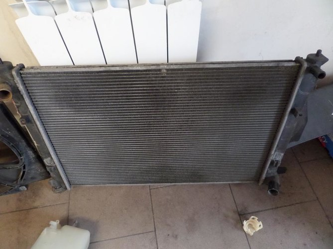

Proszę o pomoc i rady mam, MPV-kę 2,0 rocznik 2002.
Szukam przyczyny znikającego płynu chłodzącego, układ był sprawdzany dwoma przyrządami.
1) "test na szczelność" – do zbiorniczka podpina się adapter z pompką i pompuje ciśnienie. Przy 3-3,5 atmosferach nie zauważyliśmy żadnych wycieków i ciśnienie nie spadało
2) do zbiorniczka podpina się tester ze specjalnym odczynem, który reaguje, na Co2 i tu też nic (tu się cieszę), bo to oznacza, że uszczelka pod głowicą jest ok (w oleju też nie ma osadu)
3) nagrzewnica też raczej ok – przy uszkodzonej w samochodzie powinno być czuć specyficzny zapach i wilgoć a tu nic.
Dodam, że komora silnika jest sucha żadnych nacieków ani śladów wycieków.
Doradźcie gdzie jeszcze szukać przyczyny ubytków płynu i to sporych ubytków. Lejąc płyn do poziomu min znika w ciągu 1-2 dni przy małej intensywności korzystania z samochodu.
