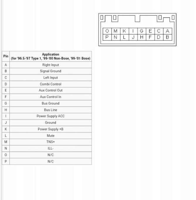

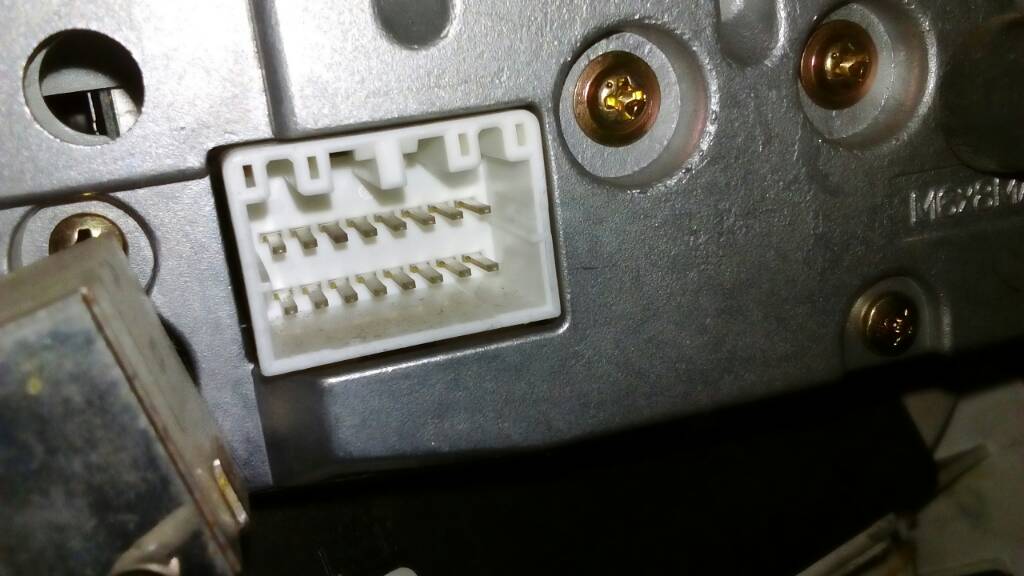

Z racji tego, że bardzo ciężko dostać przewód aux na Jack, pod to radio (MATSUSHITA LC64669C0A, a raczej brak kabli na rynku), zmuszony jestem podpiąć się w piny bezpośrednio.
Może ktoś się orientuje, lub posiada schemat pinów wyjściowych?
Znalazłem stronę ze schematami kostek mazdowych, tyle że brak info o mpv. http://www.tehnomagazin.com/Auto-radio- ... nector.htm Podobne wyjście występowało w mx5, ale czy piny są tak samo rozłożone?
Pytam zanim przejdę do etapu chybił trafił ;)

Aux się nie przełącza, bo nie widzi zmieniarki. Trzeba coś zmostkować.
Zrobiłem pomiary mojej kostki i wyszło:
