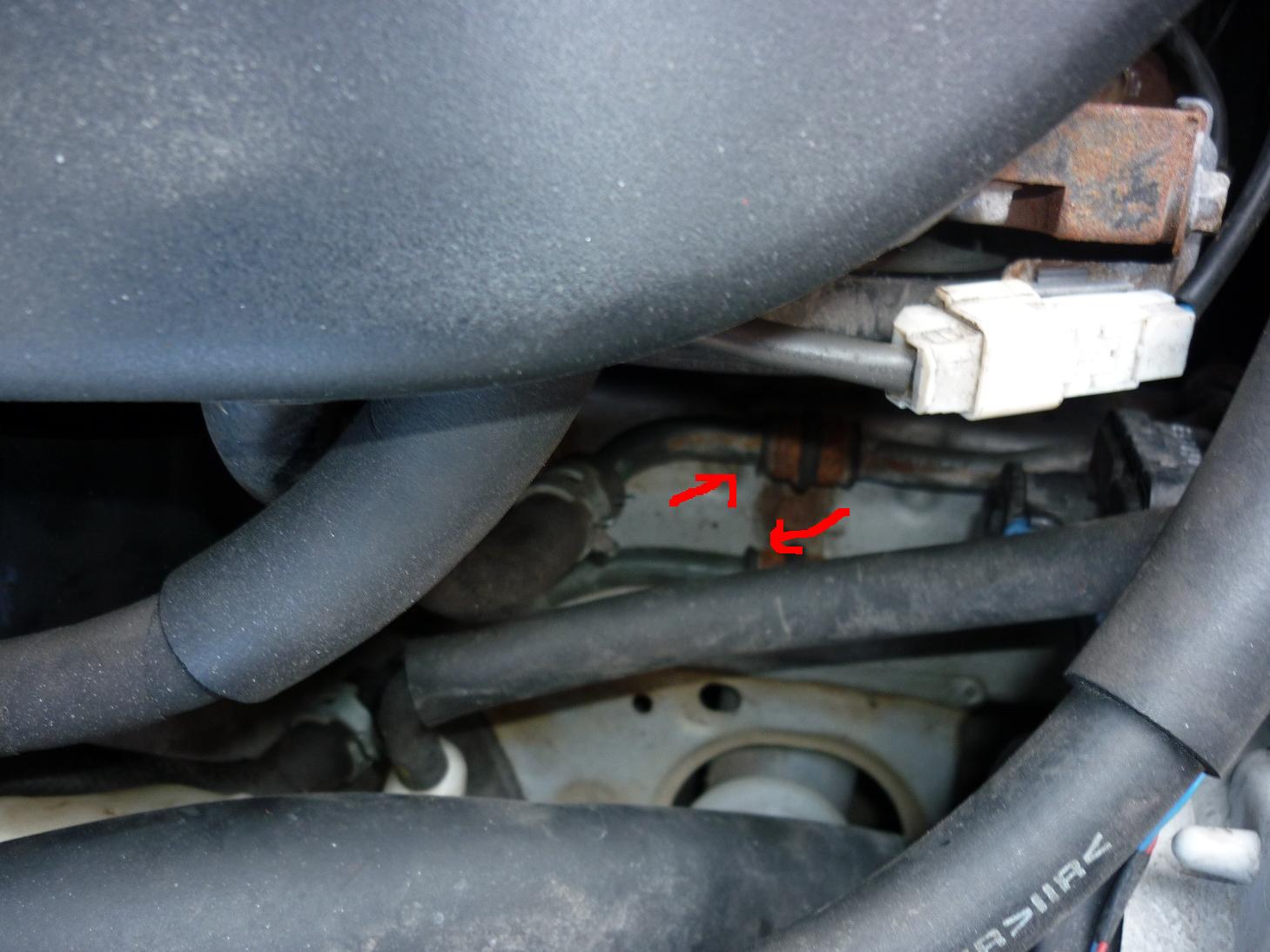

Poniżej zdjęcia tego "wycieku". Dziś jeszcze raz sprawdziłem – nic nie kapie na ziemię, morky jest tylko 15 cm kawałek tego metalowego przewodui kawałek obudowy silnika – tej plastikowej. Przewód ten biegnie wzdłuż chłodnicy, zawija się i wraca gdzieś do tyłu za silnik. Na jednym ze zdjęć zaznaczyłem strzałkami, że jest to jedna z dych dwóch rurek
przez tomaszek21t » 25 kwietnia 2010, o 13:26
To jest wyciek z chłodnicy płynu do wspomagania. Pierwszy raz o czymś takim słyszę.

No i wyciek się wyciekł. Jazda autostradą 160 km/h i przewód padł. Przed domem wyżygał cały płyn . Zachlapało aż tylne koła. Technicy-magicy wycięli przegnity fragment przewodu-chłodnicy i połączyli pozostałe elementy. Wycieku brak a kierownica chodzi całkiem inaczej.

U mnie to samo podczas demontażu zderzaka zobaczyłem że mam mokrą tą chłodnice płynu wspomagania. Poprostu przerdzewiała, wymyłem ją rozpuszczalnikiem i okazało się że w jednym miejscu się sączy. Doraźnie zakleiłem to poksyliną i jest sucho ale pewnie trzeba pomyślec o wymianie bo jej stan jest kiepski cała zardzewiała.
