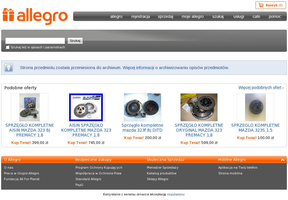

Sprzęgło dzisiaj zostało wymienione, ten zestaw (link powyżej) pasuje do Premacy 1.8/74kw, 1,9/84kw. Koszt zestawu sprzęgła – 380zł, wymiana – 350zł.
Podaje wymiary: Tarcza sprzęgła (średnica) – 200-203mm, 20 zębów, średnica koła docisku – 200mm, średnica dociku – 254mm
Może się komuś przyda!

Jak to się dzieje, że carspeed sprzedaje to sprzęgło Aisin za 400 zl, a inni na allegro nawet za 745 zł ? <co?>

Dziwi mnie tylko rozbieżność cen na allegro za Aisin. Carspeed ma za 400 a inni za 750 zł. Warsztat który ma mi wymienić sprzęgło, też ma cenę 750 zł za Aisin, jednak brak na magazynie, skąd biora. Wolą zamontować Valeo za 550 zł. Do tego robocizna za 450zł.
