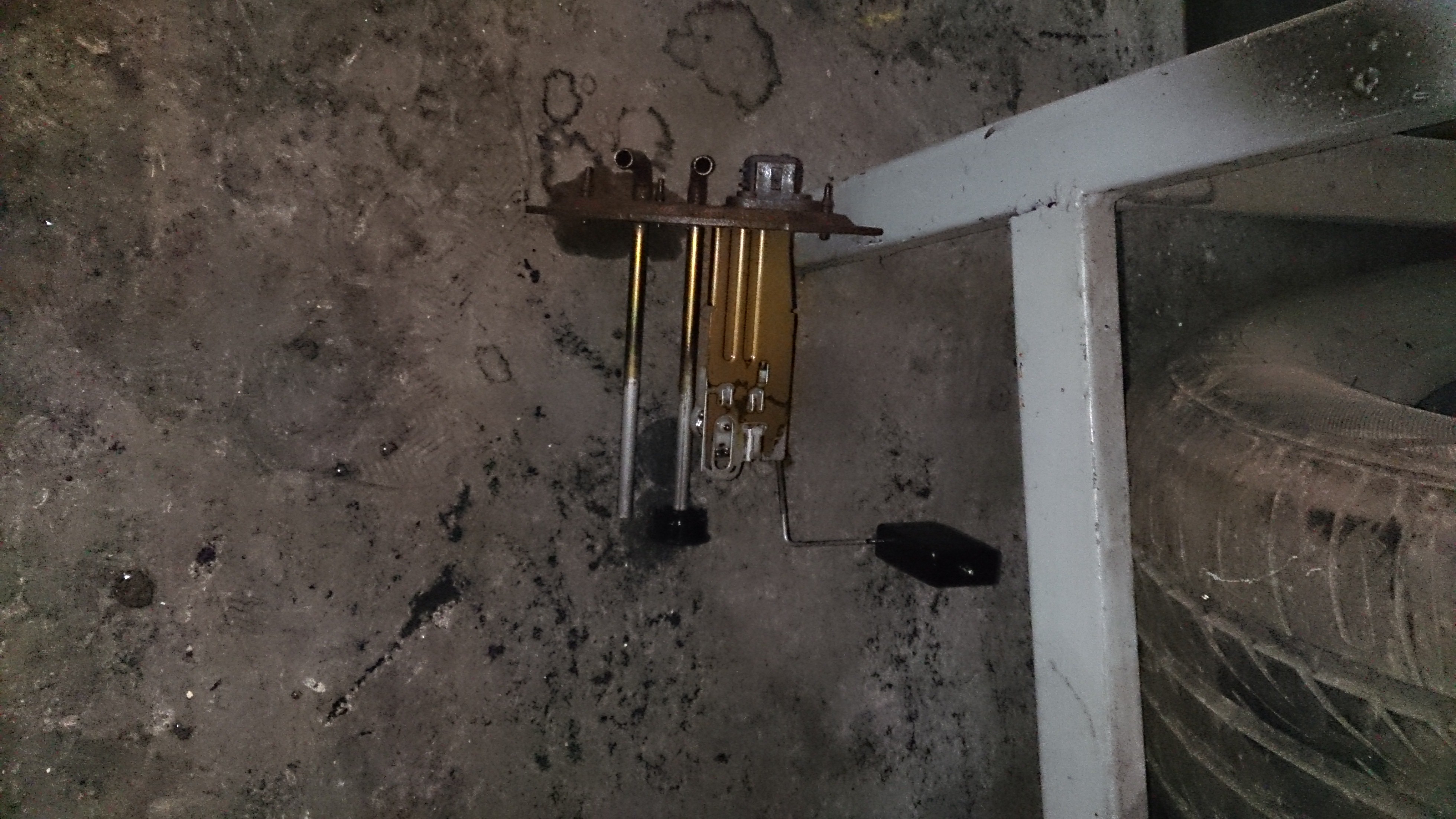

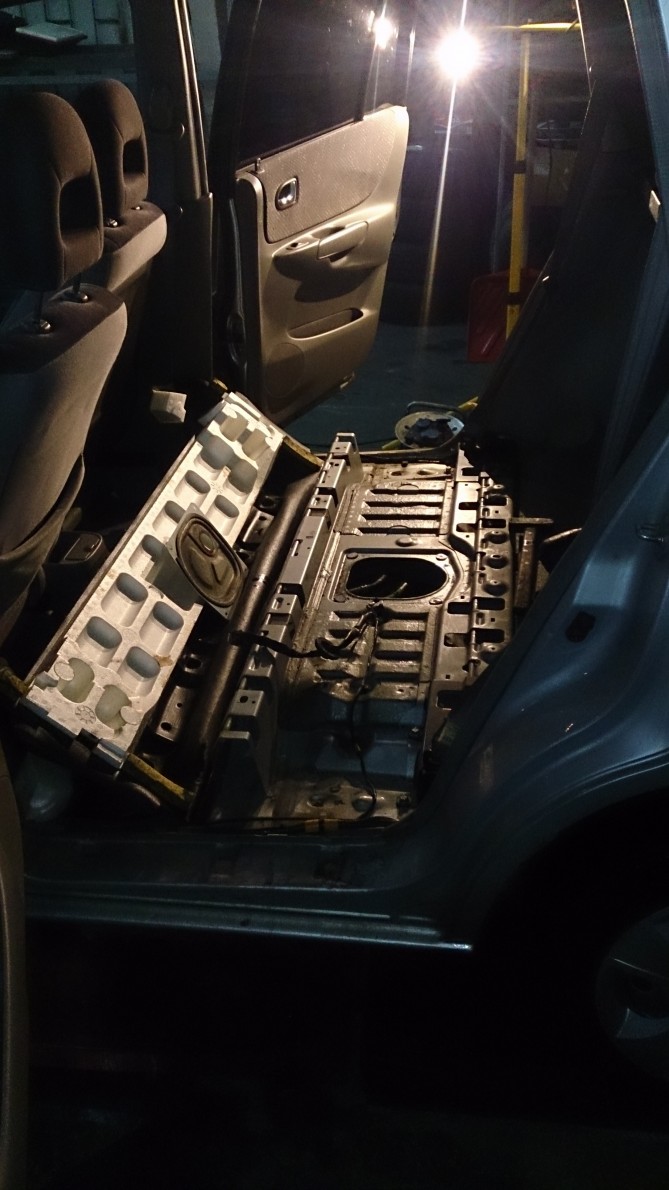

Postprzez Luqaszeq » 5 sty 2015, 18:16
Chyba problem jest rozwiązany, do wymiany licznik... pompka w zbiorniku jest ok, rozkręciłem licznik i po przekręceniu ręcznie wskazówki nie wraca ona na swoje miejsce tak jak w obrotomierzu, prędkościomierzu czy temperaturze.

Postprzez Yard » 5 sty 2015, 20:31
Masz zdjęcia z tej operacji?
Od: 13 mar 2004, 21:32
Posty: 3015 (61/37)
Postprzez Luqaszeq » 5 sty 2015, 21:04
tylko zdjęcie pompki i rozebranego tyłu
