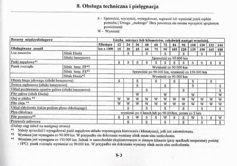

Tak jak pisze w manualu filtr paliwa wymienia się co 45k km ale tylko w Dieslu, więc zakładam że w benzyniaku tego się nie robi.

A gdzie to wyczytałeś? Filtr paliwa w dieslu wymienia się co 45 tys. km lub 3 lata, a w benzynie teoretycznie wcale. :P Ja jednak jestem zdania, żeby i w benzynie wymieniać filtr co 100-150 tys. km. Gdyby wymiana była co 10 tys. km, filtr na pewno nie byłby umieszczony w baku w pompie paliwa.
A to odpowiednia stronka z instrukcji: <czytaj>
