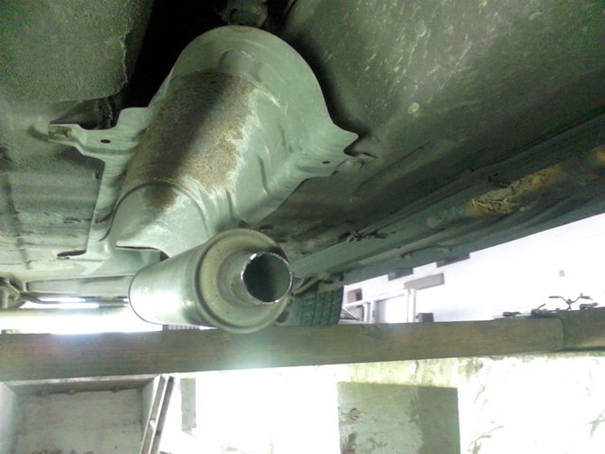

mam do was pytanie jaki byście polecili katalizator uniwersalny, mazda jest przed liftingiem (rocznik 2000 benzyna), myślałem o używanym, ale ceny są droższe niż za uniwersalny, po za tym wątpię ,żeby taki kat spełniał jeszcze jakieś normy, albo coś mogło by być z nim nie tak. kupić chce też ze względu na to, iż okazało się , że ktoś kiedyś wyciął w niej kata, i teraz jest strasznie głośna.mam nowy tłumik końcowy i środkowy, i wszyscy mechanicy stawiają na brak katalizatora, że to jest wina tego.

Czyli masz puszkę ale raczej pustą i jest głośno?
Kiedyś czytałem że uniwersalne firmy AWG są dobre.
A może jakiś mały tłumik w to miejsce by się sprawdzil,RM Motors takie robi ok160 zł na alle.

nie ma żadnej puszki,jest wspawana rura zamiast kata. a te uniwersalne katalizatory chodzą tak od 160zł w górę

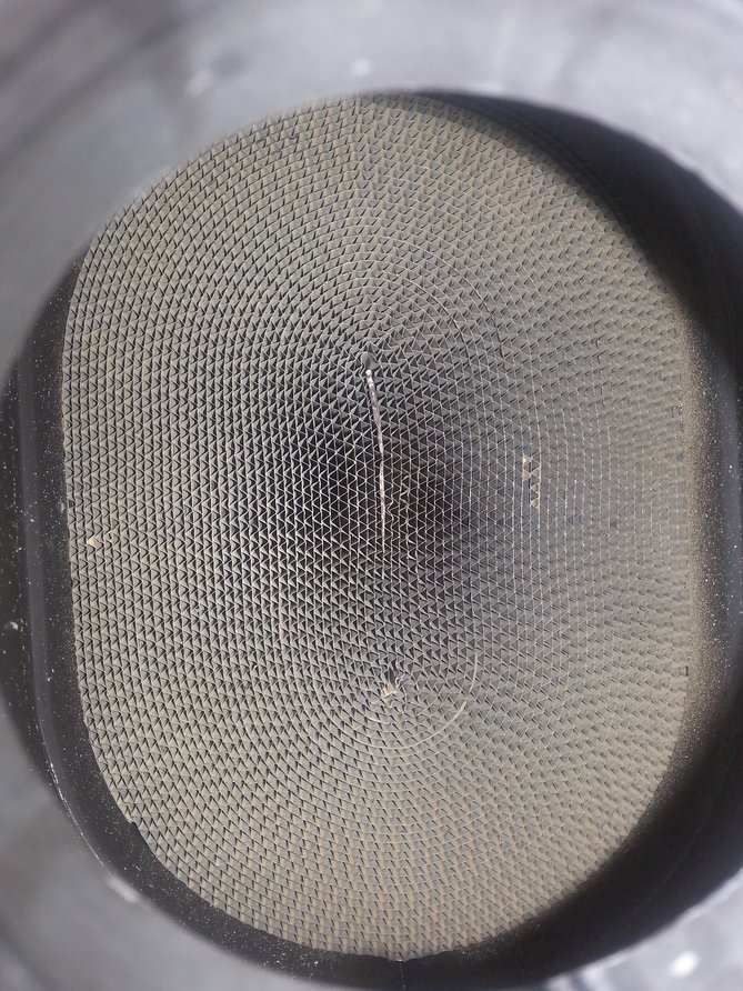

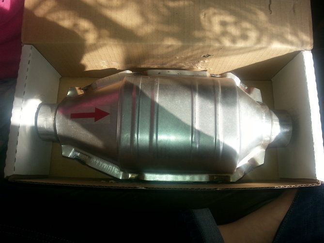

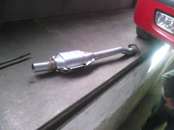

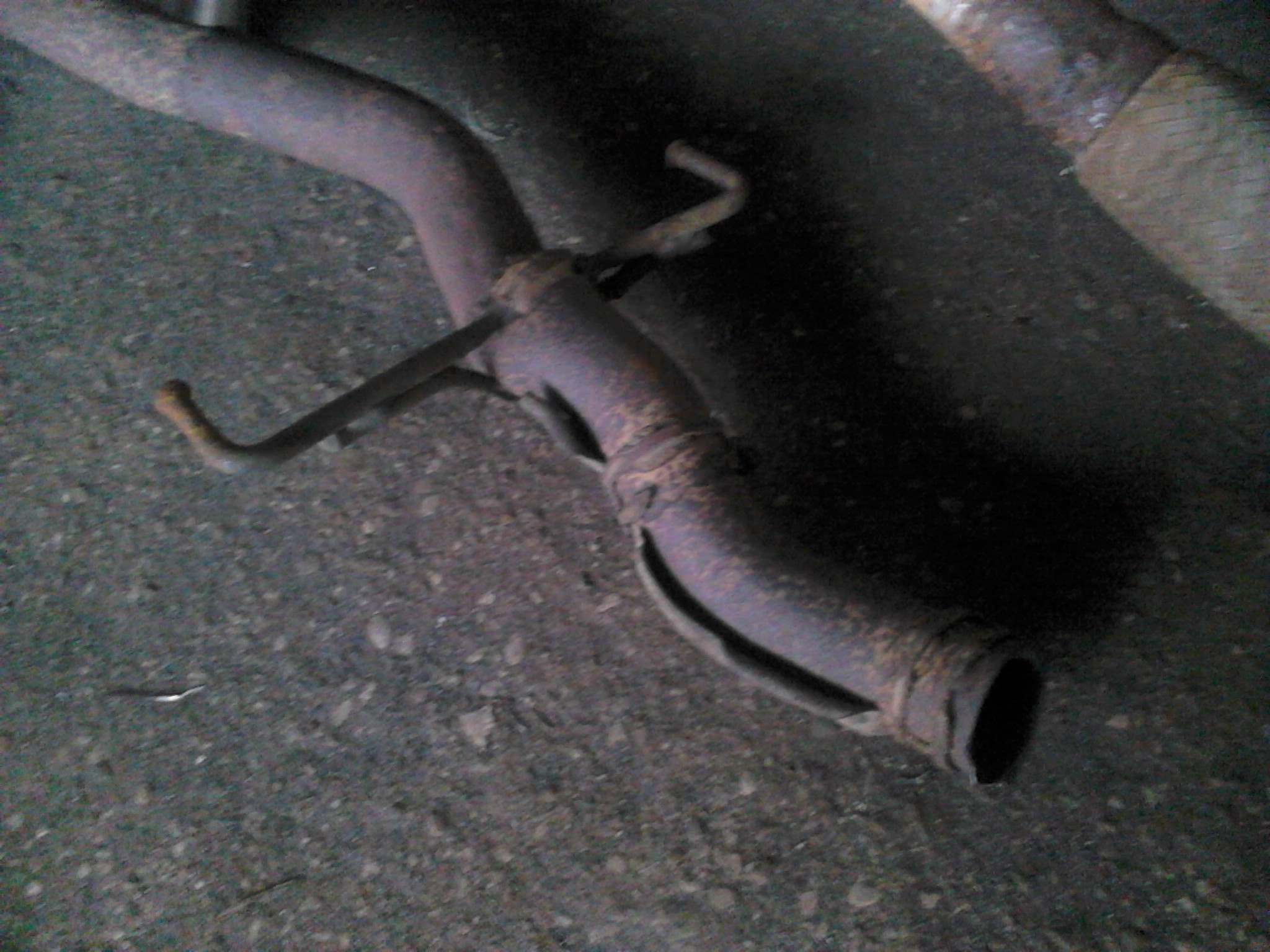

katalizator już kupiłem metalowy z firmy JMJ,metalowy ponieważ mam założony gaz w aucie, i ceramiczny mógłby się uszkodzić.kosztował 250zł , robocizna 80zł.Po założeniu katalizatora w końcu jest normalne brzmienie z rury wydechowej i nic mi nie pierdzi pod samochodem, katalizator trochę przytrzymuję te spaliny, i nie idzie takie ciśnienie w tłumik środkowy.
poniżej fotki z montażu
