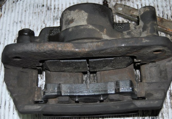

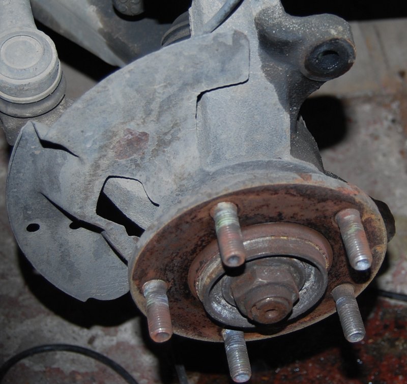

Mało było na forum więc odgrzewam temat bo byłem zmuszony expresowo wymienić reparaturki zacisku lewego hamulca, przy okazji wymieniłem tarcze i klocki (przód). Żeby zmienić klocki zacisk należy zdjąc i podwiesić pod amortyzator lub (wersja do odpowietrzenia) zdjąć zacisk po odkręceniu węża od zasilania płynem z pompy. Zacisk można zdjać razem z tarczą (MAZDA taki otwór na tarczy wymyśliła) .
Tak wygląda komplet po zdjęciu:
Zacisk po wyjęciu tarczy:
Pole operacyjne po demontażu, zacisk montowany jest w otwory częściowo widoczne, ale na poprzednich fotkach widać co i jak:
Część fotek jest chyba ze strony lewej cześć z prawej ale układ jest symetryczny, na wężu do zacisku są dwie podkładki miedziane i lepiej ich nie zgubić bo inne nie pasują, tylko 323 BG łatwiej było .

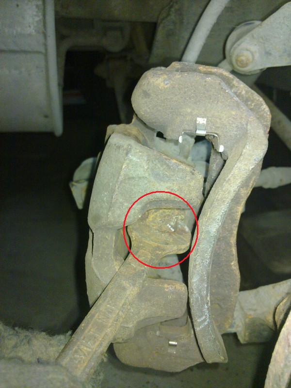

Postprzez Yard » 7 kwi 2011, 18:55
Dokładnie tak. Zresztą jak popsujesz to zawsze możesz kupić nowe. :)
Dzisiaj do kręcenia tłoczkiem użyłem płaskiej 17.
