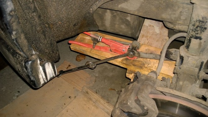

Yard napisał(a):Tylne wytrzymały 100 000 km.
Podpowiedź jak zablokować główkę przegubu. Im mocniej naciskamy na klucz tym mocniej jest blokowana główka kluczem do rur.
a się szybciutko uporałem ze śrubami szlifierką 1 minuta na śrubę nowe z REMACH( tanie i dobre) i są już 100tys
kolega pytał o przód a na zdjęciu tył
sprawdź kolego polokot czy to aby nie gumki stabilizatora łączniki profilaktkycznie można wymienić koszty niewielkie i spokojna głowa
sam nie sprawdzisz czy ma luzy bo jak podniesiesz koło to całe zawieszenie jest bardzo naprężone lepiej pojechać na szarpaki
