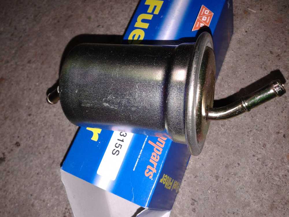

Witam więc ktoś mógłby powiedzieć czy w Premacy 2000r. 1.8 benz. występuje taki filtr jak kolega pokazał powyżej. Dzisiaj kupiłem taki filtr, według katalogu:
Ale nie mogę go znaleźć. Gdzie on się znajduje? Czy może nie ma czegoś takiego.

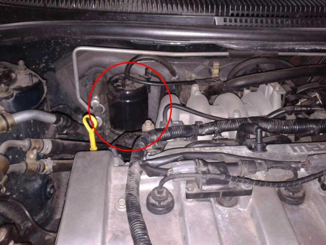

Myślałem że może to w tym miejscu jest ten filtr (zdjęcie poniżej). Stojąc przodem do auta lewa strona komory silnika. Ale w to miejsce wchodzą przewody od jakiś elektrozaworów i nie jestem pewien. Jeszcze dzisiaj nie sprawdzałem dokładnie:

andrev2222 napisał(a):Dzisiaj kupiłem taki filtr, według katalogu
Jest to filtr węglowy.
andrev2222 napisał(a):Myślałem że może to w tym miejscu jest ten filtr (zdjęcie poniżej)
Tak, to ten filtr.
Nie jest to jednak filtr paliwa. Tamten znajduje się w baku w obudowie pompy.

Tylko sprawdzając to co jest na foto (w komorze silnika) jeden krucieć jest pionowo do góry, to co widać od góry, jeden natomiast jest przygięty na 45stopni, co by się zgadzało z elementem na foto, ale tylko w dole. Ten nowy filtr ma i zjednej i z drugiej strony wygięte króćce. Zmieniał juz ktoś coś takiego jak jest na foto u siebie i mógłby rozwiać wszystkie wątpliwości?

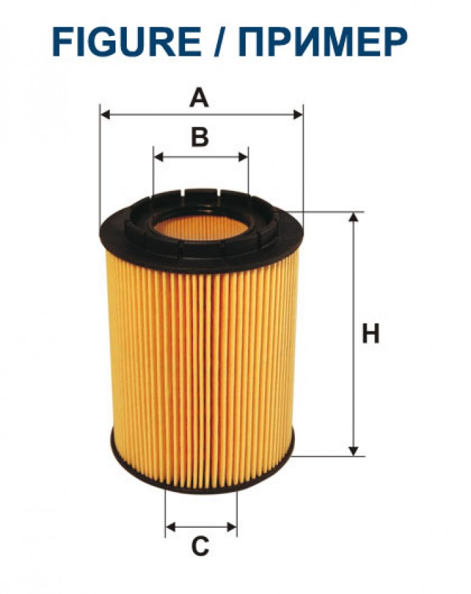

taki podobny filtr ma kolega w 626 GE z silnikiem 1.8 ,ale w premacy nie mogę dolookać czegoś podobnego,jeszcze popatrze jak wróci z wymiany sprzegła,na stronie filtrona jest ze premacy 1.8 filtr dano taki:
