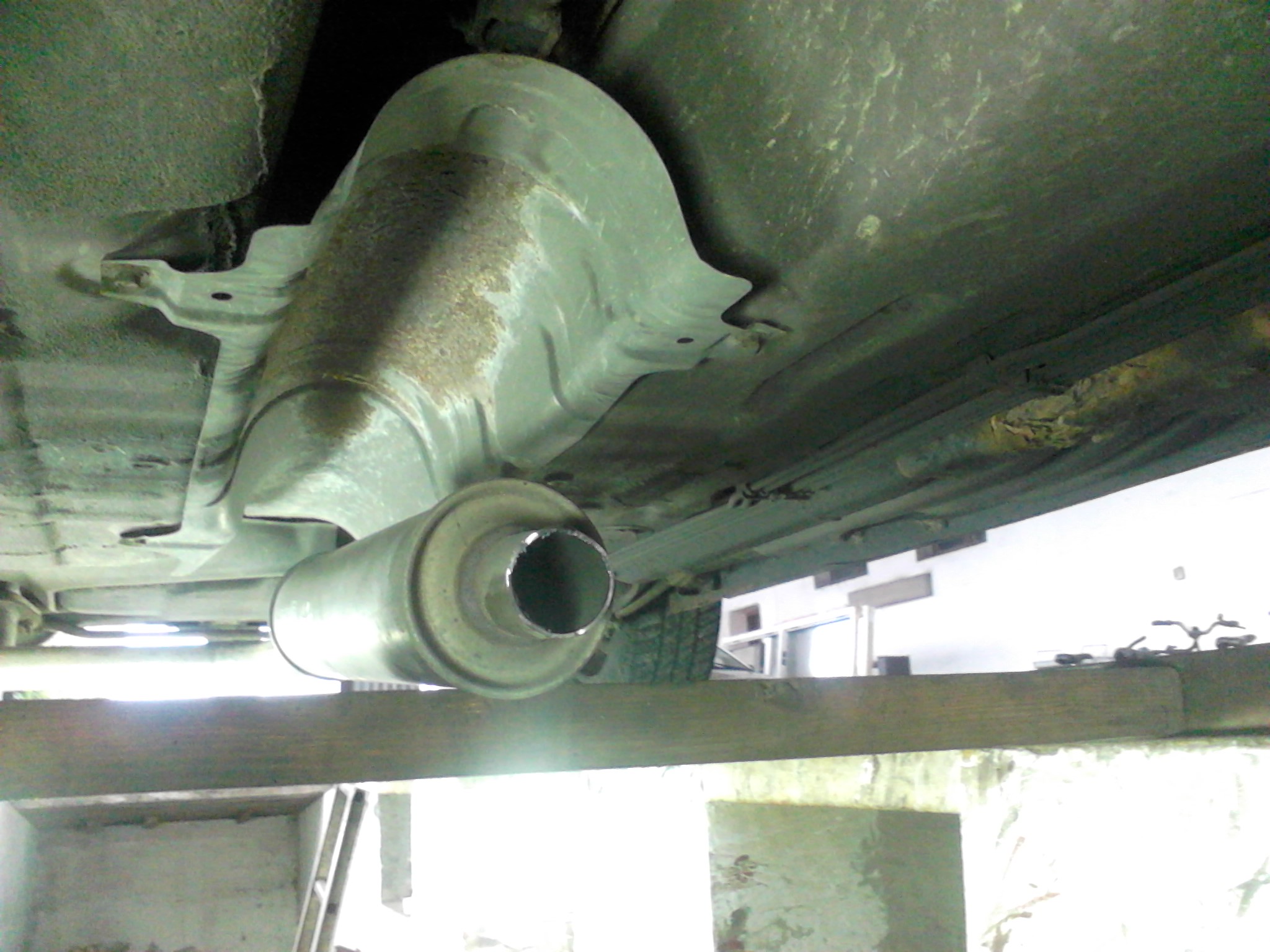

mam do was pytanie jaki byście polecili katalizator uniwersalny, mazda jest przed liftingiem (rocznik 2000 benzyna), myślałem o używanym, ale ceny są droższe niż za uniwersalny, po za tym wątpię ,żeby taki kat spełniał jeszcze jakieś normy, albo coś mogło by być z nim nie tak. kupić chce też ze względu na to, iż okazało się , że ktoś kiedyś wyciął w niej kata, i teraz jest strasznie głośna.mam nowy tłumik końcowy i środkowy, i wszyscy mechanicy stawiają na brak katalizatora, że to jest wina tego.

Postprzez gerace » 17 lut 2015, 22:21
nie ma żadnej puszki,jest wspawana rura zamiast kata. a te uniwersalne katalizatory chodzą tak od 160zł w górę

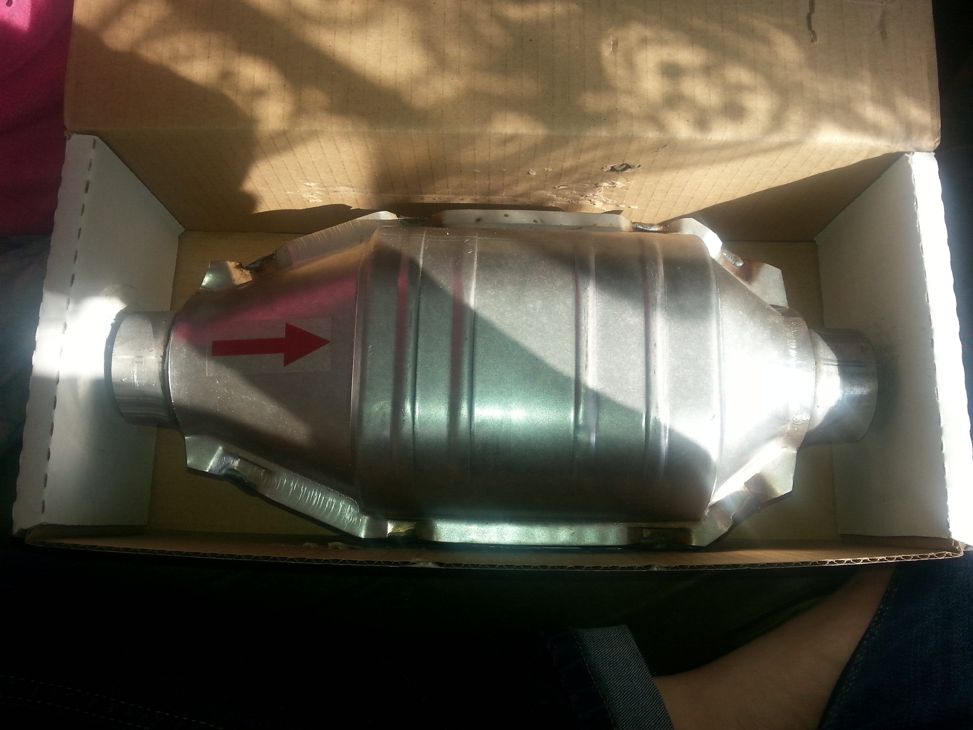

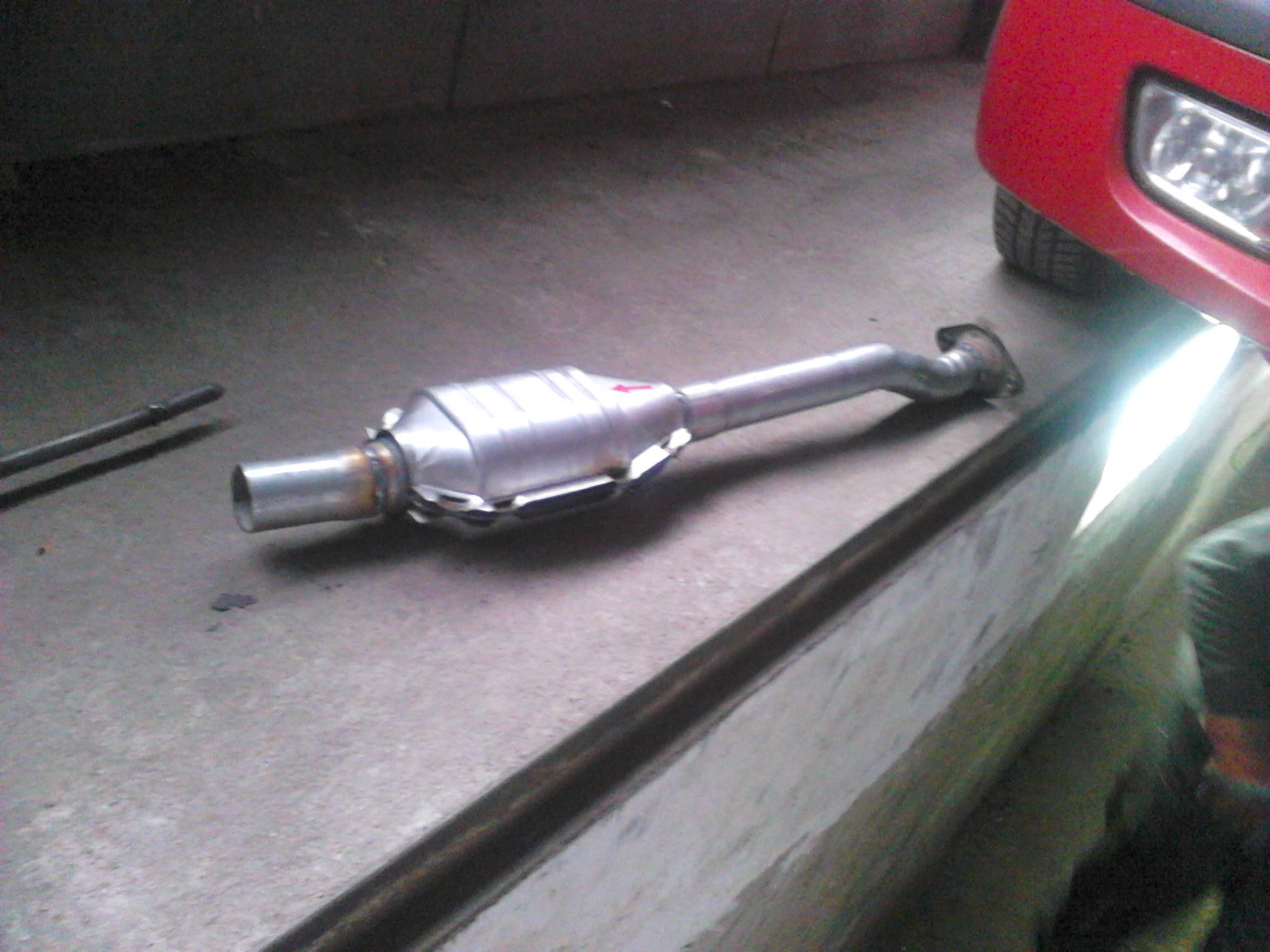

Postprzez gerace » 12 mar 2015, 21:11
katalizator już kupiłem metalowy z firmy JMJ,metalowy ponieważ mam założony gaz w aucie, i ceramiczny mógłby się uszkodzić.kosztował 250zł , robocizna 80zł.Po założeniu katalizatora w końcu jest normalne brzmienie z rury wydechowej i nic mi nie pierdzi pod samochodem, katalizator trochę przytrzymuję te spaliny, i nie idzie takie ciśnienie w tłumik środkowy.
poniżej fotki z montażu
