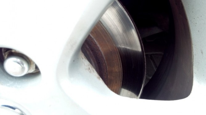

1) Przedni lewy hamulec po wymianie elementów 1-5 nie bierze całą szerokością klocka ( zamiast ok 4 cm bierze tylko 2)
