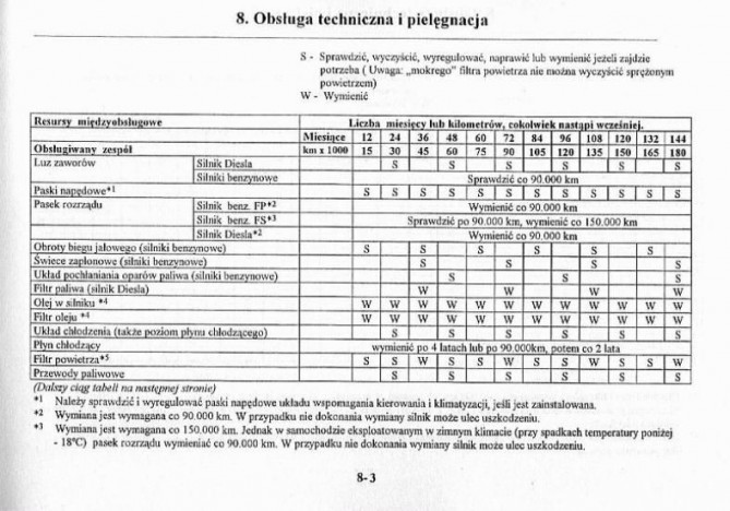

jak chcesz wiedziec to filtr sie wymienia co 6 miesiecy albo co 10000 kilometrow
- Od: 19 kwi 2009, 23:46
- Posty: 5
- Skąd: Wishaw
- Auto: Mazda Premacy
wac_ns napisał(a):zuczek3011 – ile czasu Ci to zajęło i jeśli pamiętasz jaki koszt nowego filtra ?
Filtr kosztował ok 50-60zł (zamiennik), wymiana to czas ok 1,5 godziny. Niestety, trzeba rozebrać trochę pompę paliwa.
kristofmazda napisał(a):jak chcesz wiedziec to filtr sie wymienia co 6 miesiecy albo co 10000 kilometrow
A gdzie to wyczytałeś? Filtr paliwa w dieslu wymienia się co 45 tys. km lub 3 lata, a w benzynie teoretycznie wcale.
A to odpowiednia stronka z instrukcji:
