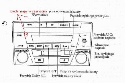

Postprzez say » 7 gru 2007, 01:46
Yard napisał(a):W którym miejscu? Jeśli kod jest wprowadzony i go znam, to moża go usunąć? Tak żeby nic nie było?
Z tego co widze w manualu, we wszystkich modelach, ta dioda jest po lewej stronie, nieco powyzej wyswietlacza, taka biala kropka. Kod mozna usunac, ale jesli dioda nie miga, przy wylaczonym zaplonie, to nie jest on wprowadzony. Ja sobie go wprowadzilem, a niech miga i kole w oczy :).
EDIT
wklejam przykladowy rysunek:
Pozdrawiam.
Ps. Niezle OT się zrobilo.

Postprzez michael » 7 gru 2007, 18:06
say napisał(a):michael, jesli kod w radiu jest wbity to miga czerwona diodka na nim, po wylaczeniu zaplonu oczywiscie. Jak jest u ciebie?
hm tylko ze ja mam wersje z kaseta i zadnej diody nigdzie nie widzie, co w takim przypadku?
