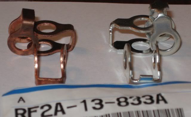

Przybywanie oleju może wiązać się z nieszczelnymi podkładkami na przelewach, wtedy paliwo zamiast trafić z powrotem do baku trafia do oleju. Tak wyglądają

Te podkładki były wymieniane podczas regulacji zaworów jakiś rok temu – oryginalne..ale nie zaszkodzi wymienić...płynu nie obserwowałem dokładnie ale raczej nie.
Czy jeśli podkładki byłyby nieszczelne auto nie będzie się zapowietrzać??
Auto aktualnie stoi – bo jeśli przybywa oleju..a nikt go nie dolewa :D to rozumiem że jest on rozcieńczony...i nie smaruje...plan jest taki wymiana oleju wymiana podkładek pod przelewami i obserwacja..
dobry trop?

podkładki jak i przelewy przykręcone są śrubami które są delikatne bo w środku mają otwór, mogą one być naderwane i nie trzymać. Układ się wtedy zapowietrza. Wystarczy zdjąć dekiel i za pomocą pompki przyłożonej do gumowego wężyka wychodzącego z głowicy sprawdzić czy pojawiają się bąbelki przy tych podkładkach. Tam gdzie bąbelki tam nieszczelność.

A więc tak....podkładki pod przelewami zmieninione śrubki zmienione...pojezdziłem chwile,,,temperatura w górę...po zgaszeniu i wystudzedziu przy próbie odpalenia znowu jakby blokada, przerzuciło odpaliło z tyłu mgła jak na słynnym lotnisku...płynu chłodniczego brak....chyba jednak uszczelka...oby nie głowica...olej wydaje się czysty...
