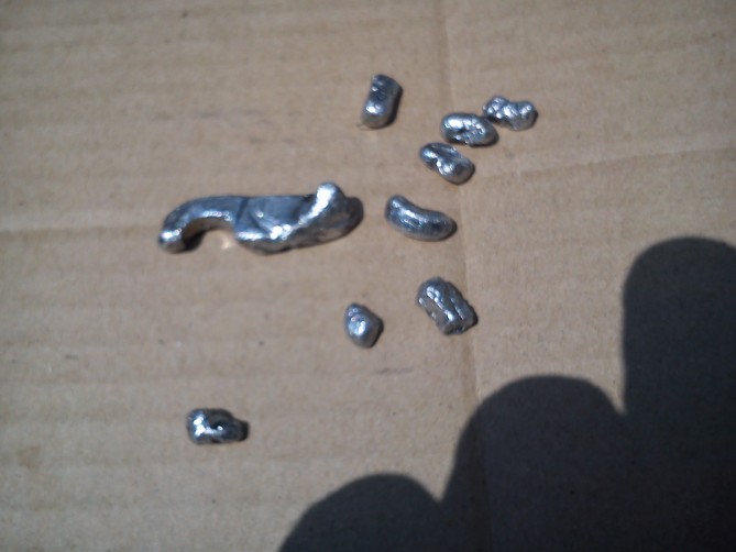

Cześć oto znalezisko na zdjęciach zaobserwowane podczas wymiany oleju .
Po zdjęciu miski w niej grudki aluminium i kawałek o większym kształcie (dźwignia ?)
Dziękuję Warsztatowi Auto Jaksa za telefoniczną pomoc i rozwiązanie dla mnie trudnej zagadki .

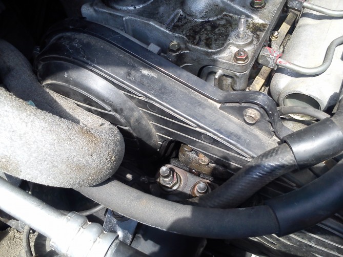

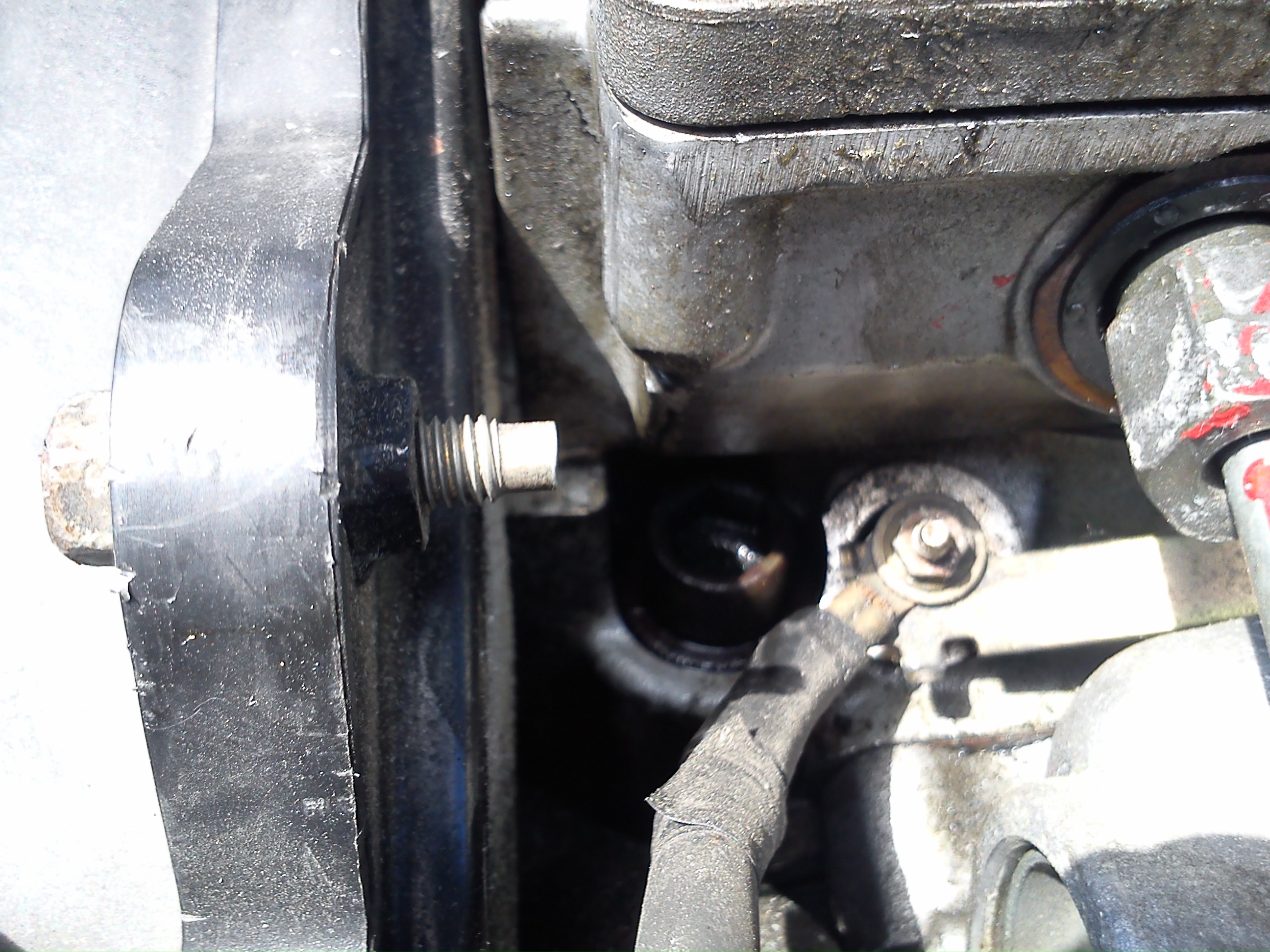

Pytanie do użytkowników co do mokrego silnika w części ze zdjęć jaka to może być przyczyna .
Mokra szczególnie jest śruba imbusowa pod przewodem paliwowym oraz widoczne jest zawilgocenie przy łapie poduszki prawej .

Aluminiowe grudki kawałek kształtki (dzwigieńki)
Mokra część silnika
Mokra część silnika

Postprzez tadziol » 4 cze 2014, 19:53
wystarczy wymiana uszczelki pod pokrywą zaworów,najlepiej na ori.
żadnych simmeringów nie ma potrzeby dotykać.

Postprzez puding » 9 cze 2014, 19:09
raczej pod pokrywą zaworów wyglada ze uszczelka nie puszcza,ja bym zasugerował listwę przez którą prowadzą przewody wtryskiwaczy. ale to za mały wyciek a za duzo roboty. przykręć obudowe plastikową i nic nie bedzie widac <ok>

Postprzez frytki » 10 cze 2014, 08:11
Ciekawy trop ! Pokrywa wydaję się być w 100 % sucha .
A ten wyciek jest czysty też miałem wrażenie że to ON musi być .
W jaki sposób pogrzebać przy tej listwie może jest jakaś foto-relacja chętnie bym sobie to zrobił w nadmiarze wolnego czasu

Postprzez Yard » 10 cze 2014, 11:26
U mnie tak jest od nalewania oleju przy wymianach. Zawsze pocieknie.

Postprzez puding » 11 cze 2014, 15:10
Yard napisał(a):U mnie tak jest od nalewania oleju przy wymianach. Zawsze pocieknie.
no dokładnie tak. ale jak masz za dużo czasu to sciągasz pokrywę zaworów odkręcasz przewody, delikatnie wyciągasz uszczelniacze i tam ze dwie śrubki chyba jeszcze od tej listwy i ją masz. ja załozyłem na pascie,i na razie jest git.

Postprzez cyber » 23 sie 2014, 15:45
puding napisał(a):raczej pod pokrywą zaworów wyglada ze uszczelka nie puszcza,ja bym zasugerował listwę przez którą prowadzą przewody wtryskiwaczy. ale to za mały wyciek a za duzo roboty. przykręć obudowe plastikową i nic nie bedzie widac <ok>
witam,tez wymieniałem podczas regulacji zaworów ale dalej tak sie poci,być może kolega ma rację z ta listwą.
