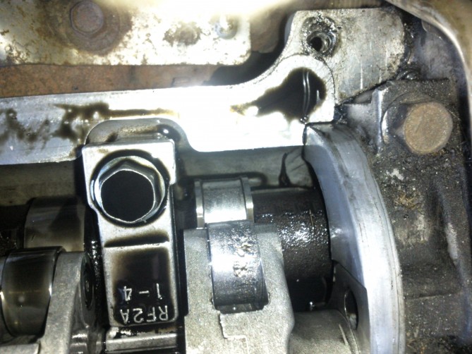

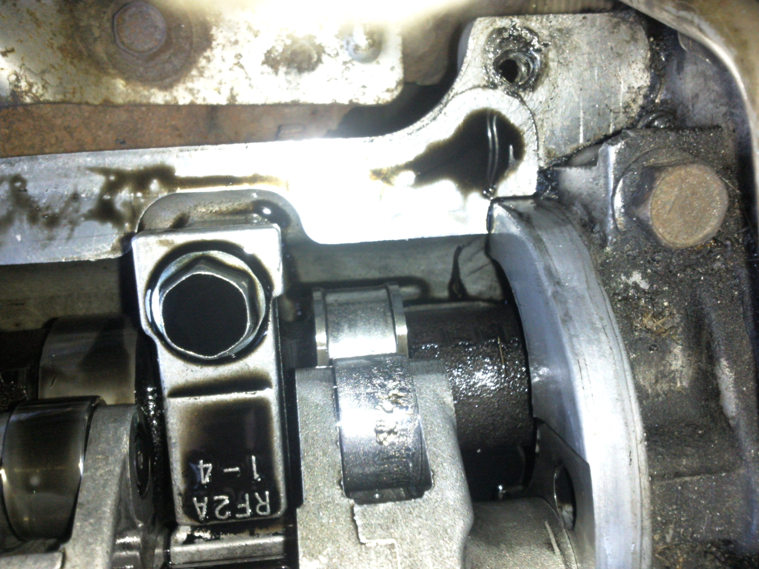

Ostatnio zdemontowałem pokrywę zaworów w celu regulacji zaworów i zauważyłem że na wałku rozrządu jest już starta krzywka i trochę starta rolka dźwignienki. Jak myślicie czemu tak mogło się stać? czy to wina zapchanego jakiegoś kanału i olej nie trafia na krzywkę? na zdjęciu wyraźnie widać jak z lewej strony inna krzywka jest zaolejona , a ta starta nie ma ani grama oleju , ale możliwe że poprostu jest tak starta i na tym starciu olej spływa odrazu i nie utrzymuje się tak jak na dobrej krzywce , czy mam rację? Wszystkie pozostałe krzywki są w stanie bardzo dobrym , dlatego dziwię się że akurat jedna się starła i to porządnie. Chciałbym oddać wałek do regeneracji , za regeneracje jednej krzywki wołają 70zł, wiec uważam że tak zrobię plus do tego dochodzi nowa dźwignienka zaworu ssąca, bo to jest ostatnia dźwignienka po prawej stronie patrząc na silnik od przodu. I jeszcze mam takie pytanie , czy demontując wałek rozrządu muszę zdemontować pasek rozrządu , czy można zrobić tak jak kiedyś na forum pisał ktoś o demontażu pompy wtryskowej bez rozbierania rozrzadu przykrecając dwie śruby o koł zębate pompy do bloku silnika.

Jak kupiłem auto to niewiem jaki był lany , ale odrazu po kupnie wymieniłem na MOBIL 10W40.
A tak pozatym to krzywka wyrabia się tylko od tego zakazanego oleju do tego silnika? czemu akurat tylko jedna?

Postprzez Yard » 30 wrz 2013, 13:30
Chyba mało dokładnie czytałeś. Przyczyną jest sposób eksploatacji.

Postprzez m.malina » 30 wrz 2013, 14:43
Dzięki Yard teraz przeczytałem bardzo dokładnie , wina leżyz po stronie poprzedniego właściciela. A czy warto regenerować wałek? Czy szukać dobrej używki? Jak z wymianą ?

Postprzez Yard » 30 wrz 2013, 19:51
m.malina napisał(a):teraz przeczytałem bardzo dokładnie
Napewno :>
"Wałek rozrządu w tym przypadku należy wymienić na nowy"

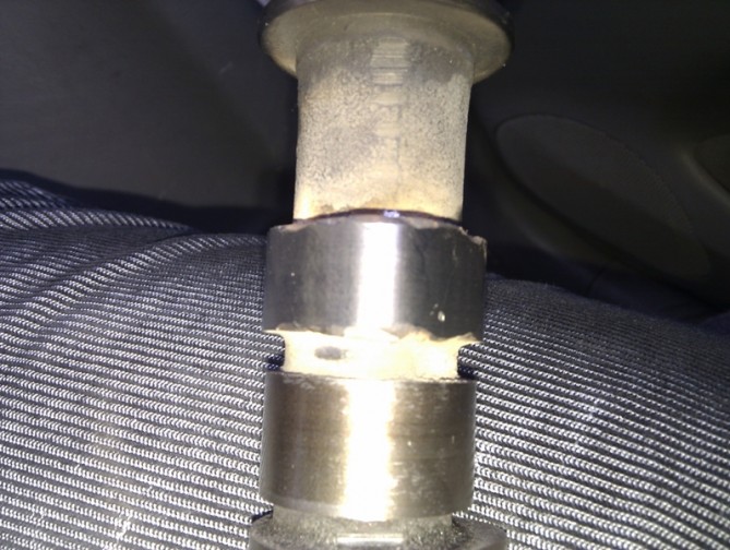

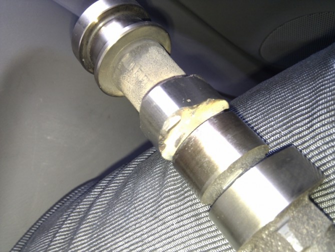

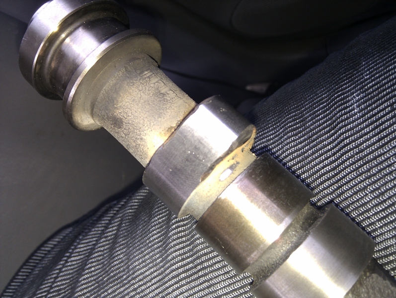

Postprzez m.malina » 12 kwi 2014, 22:35
Krzywka została zregenerowana. Koszt zregenerowania krzywki to 70zł. Przy większych ilościach cena spada do 50zł za krzywkę. Właściciel zakładu który regeneruje krzywki twierdzi że wytrzyma dłużej niż oryginał, zaproponował mi nawet abym sprawdził sobie pilnikiem – kawałek boku krzywki spiłować nieregenerowanej i regenerowanej , zapewniał że zregenerowaną ciężej spiłować. Ale ten test sobie odpuściłem.
Zregenerowana Krzywka wałka RF2A zdj.1
Zregenerowana Krzywka wałka RF2A zdj.2
Zregenerowana Krzywka wałka RF2A zdj.3
