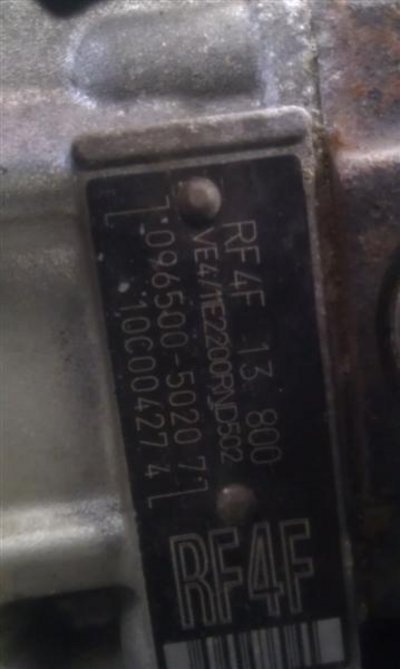

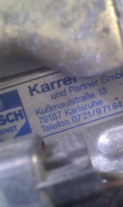

na pompie niby RF4F, ale na pokrywie wytłoczone RF2A, na niektórych częściach gdzie widać naklejkę widać RF4F
zrobiłem sobie zdjęcie naklejki pompy
czy to jest oryginalna naklejka, czy może jest to poserwisowa i pompa była wymieniana/serwisowana?

OBeK napisał(a):wydaje mi się ze RF2A
tabliczka na pompie jest w porządku,druga naklejka,to niemieckie poświadczenie regeneracji tej pompy.

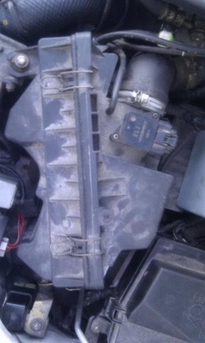

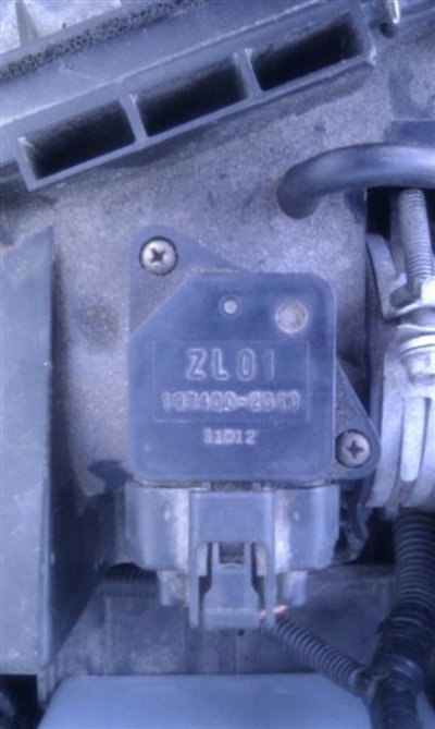

masz przepływomierz na filtrze powietrza? takie urządzenie do którego dochodzi parę przewodów i na górze ma napis ZL01 ??

Sprawdzone.
TAK mam, poniżej zdjęcia.
