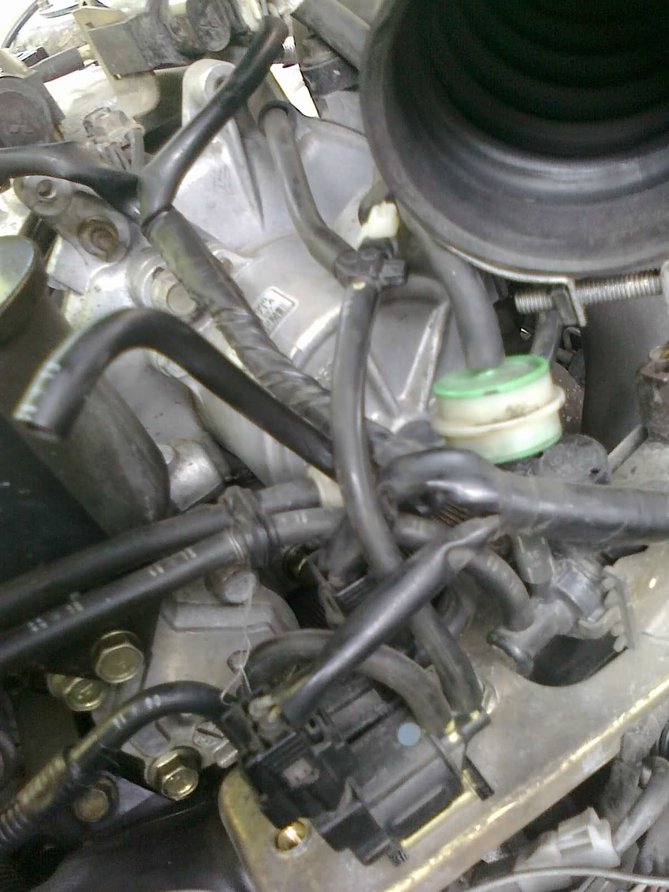

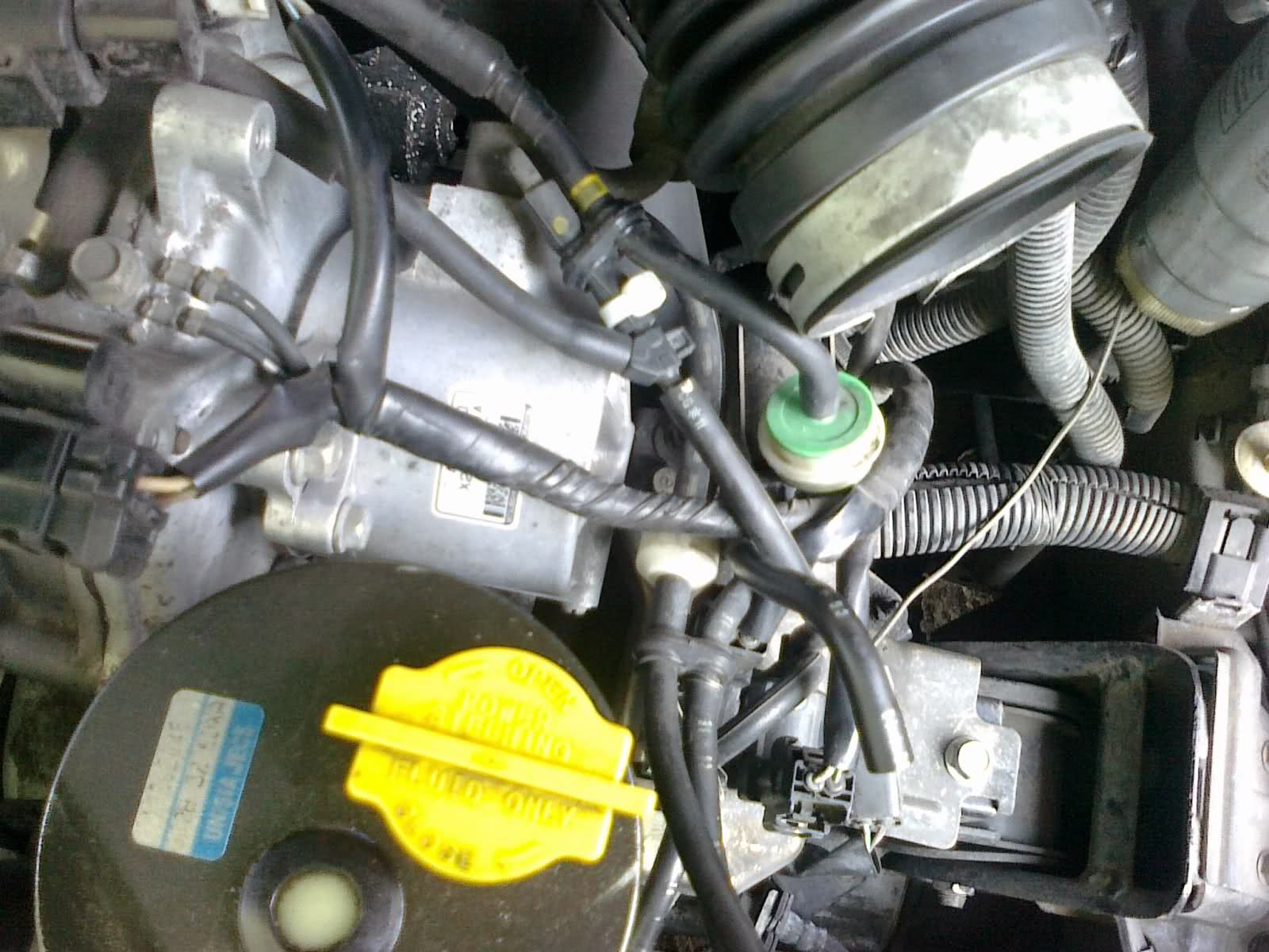

Postprzez darek74 » 4 cze 2011, 18:18
say napisał(a):W imieniu 121 wrzucam zdjęcia węży i zaworu, jest tam nieźle namieszane, tak mi się wydaje, sami zobaczcie:
I to ostro ten zawór powietrzny steruje podciśnienie na turbo. Więc wężyk czarny z filterkiem zielono-białym powinien być podpięty do turbiny. A ten zagięty idzie do gniazda 1 w filtrze ale w jego dolnej części z prawej strony zaś z drugiego gniazda obok idzie do pompy waku. Sterowanie klapek oraz przepustnicy na wejściu do filtra też nie masz.

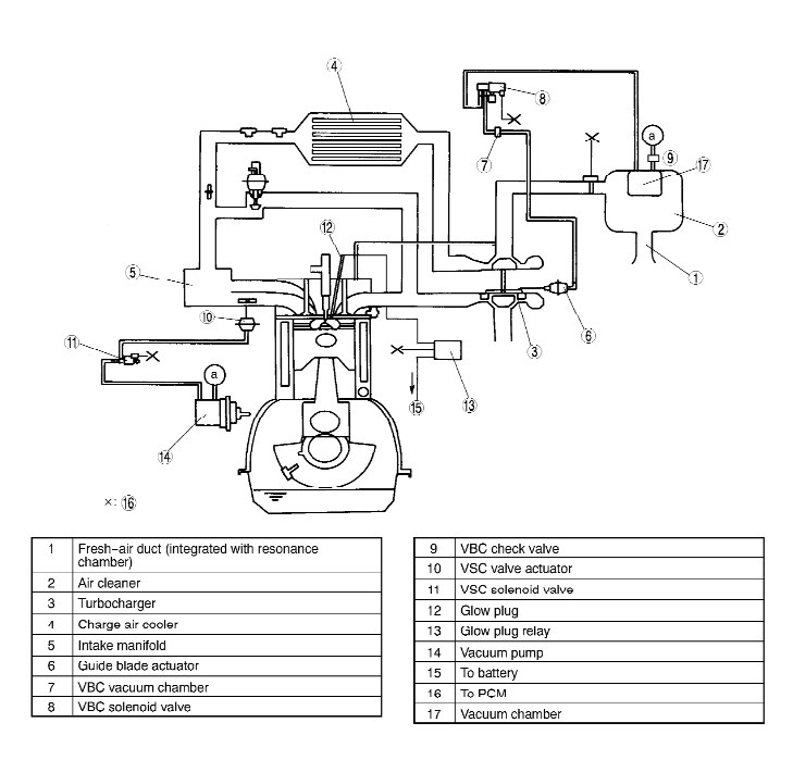

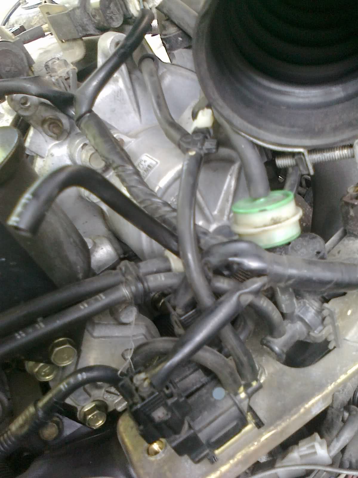

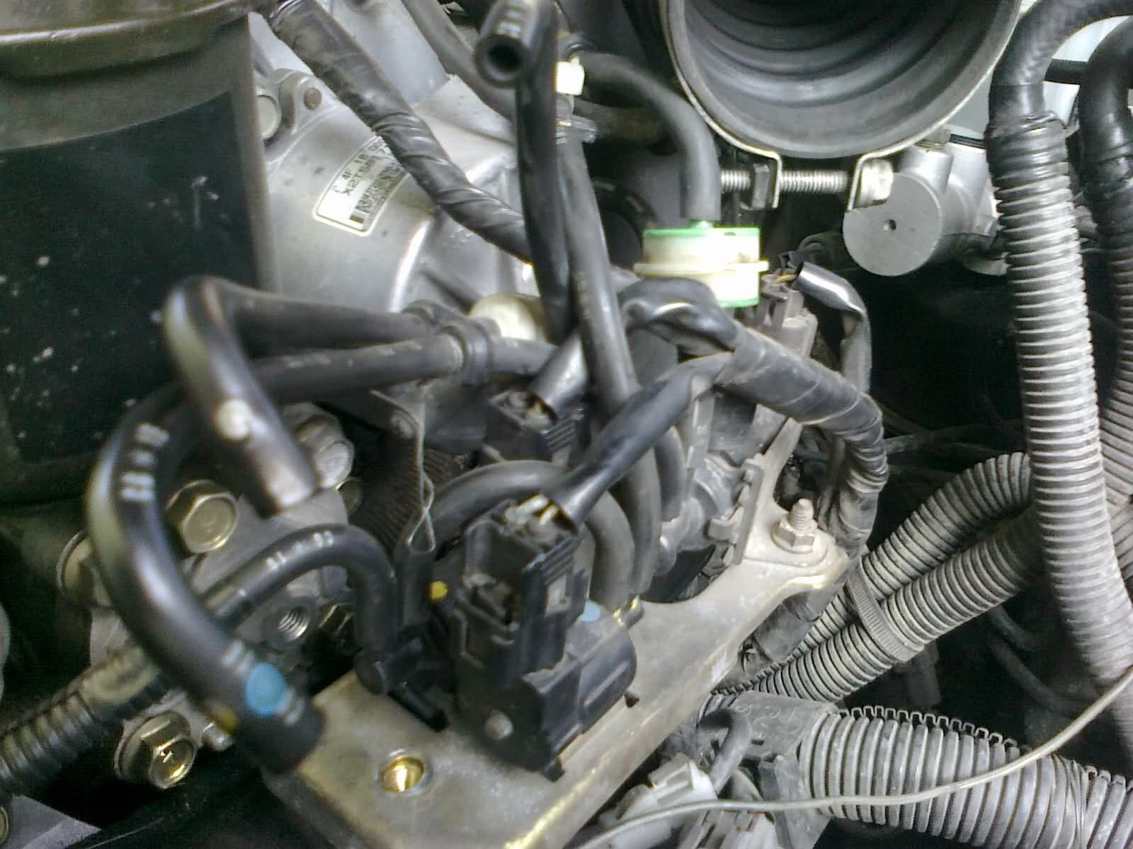

Postprzez Wrobcio » 5 cze 2011, 00:12
Może pomocne będą zdjęcia, które zrobiłem na wszelki wypadek przed wyciąganiem pompy. Jeśli potrzebujesz coś dokładnie, to najwcześniej piątek/sobota.
A tu schemat:

Postprzez darek74 » 5 cze 2011, 11:05
Wrobcio silniki są te same ale rozwiązania co do zaworów podciśnieniowych to powiem że co model to inaczej zamocowane. Ty masz 626 w premacy jest troszkę inaczej rozwiązane. 121 jaki rocznik masz tej premacy? Gdyż ja mam 2004r i już widzę różnicę zaworu sterującego turbiną na zdjęciu a moim autem, ale pozostałe dwa które sterują łopatkami kolektora ssącego i przepustnicą powietrza przy kolektorze są identyczne. Więc to co napisałem wcześniej jest ok.
