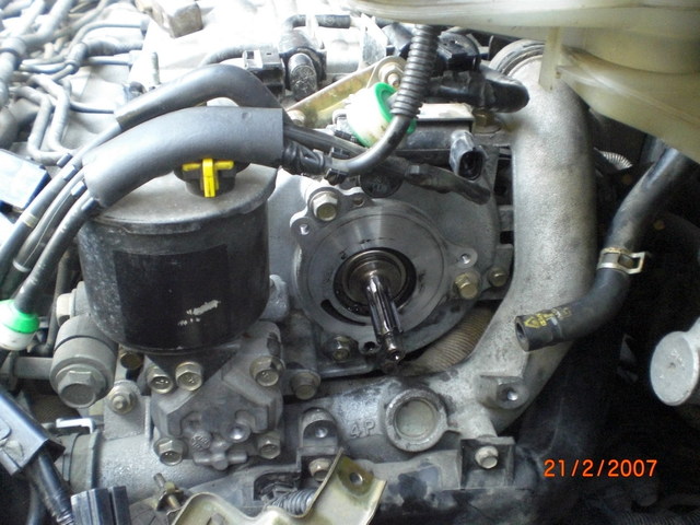

Na pierwszym zdjęciu masz jeszcze do silnika przykręconą podstawę pompy ,to ją właśnie odkręć i wyczyść a zobaczysz jak element sprzęgła który wchodzi do wałka rozrządu trze po obwodzie obudowy (to jest takie sprzęgło do nie osiowej współpracy dwóch elementów zresztą jak rozbierzesz to kapnieszo co chodzi). Właśnie w tym miejscu należy ją lekko poszerzyć dochodząc aż do miejsca w którym osadzone jest łożysko. Materiału jest dość grubo tak że nie ma strachu.
A i nie zapomnij wszystkiego mocno nasmarować olejem.

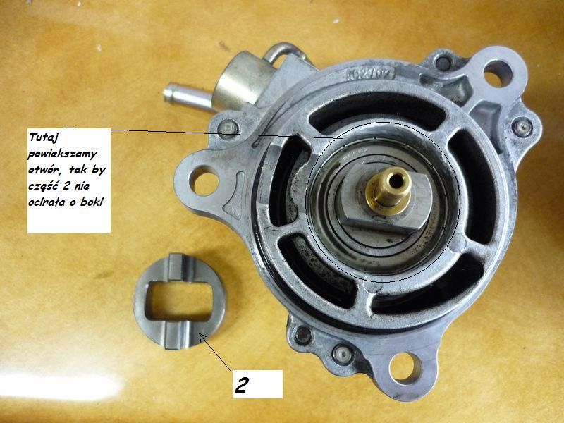

wiesiek3d napisał(a):Właśnie w tym miejscu należy ją lekko poszerzyć dochodząc aż do miejsca w którym osadzone jest łożysko
zdjęcia nie masz (po poszerzeniu)?

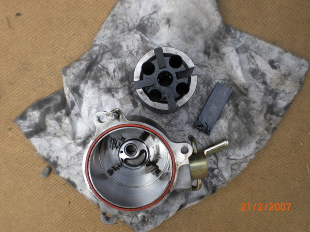

Tak wygląda wnętrze pompy czyli wirnik z czterema łopatkami z tworzywa ( zdjęcia zapożyczone od kolegi stary_jac )

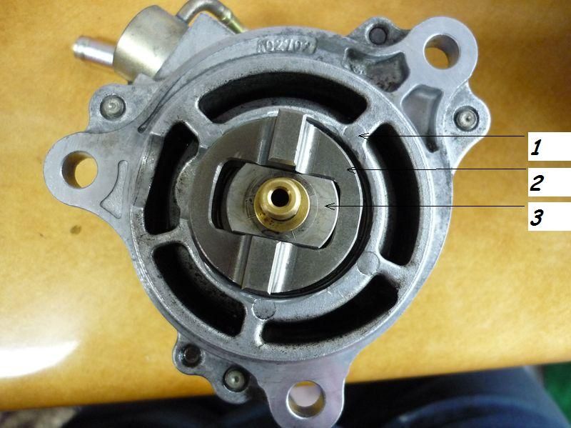

Po wyciągnięciu kompletnej pompy mamy :
1 podstawa pompy
2 sprzęgło
3 oś pompy
nr 1 i 2 to winowajcy hałasu.
Po rozebraniu pompy wyraźnie widać gdzie w podstawie 1 ociera sprzęgło 2.

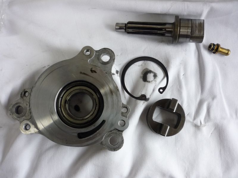

Po odkręceniu podstawy mamy taki widok, wybijamy oś pompy a po ściągnięciu segera wybijamy łożysko, u mnie szło to dość łatwo.
Tutaj już wszystko w częściach i mozna zabrać się za poszerzanie otworu, ja zrobiłem to Dremelem.
Na zdjęciu jest pokazane gdzie należy poszerzyć otwór i ściągnięte sprzęgło.
Tutaj widać wyszlifowany otwór o jakieś 2 mm, jednak na gnieździe łożyska zostaje jeszcze duży
kołnierz.
