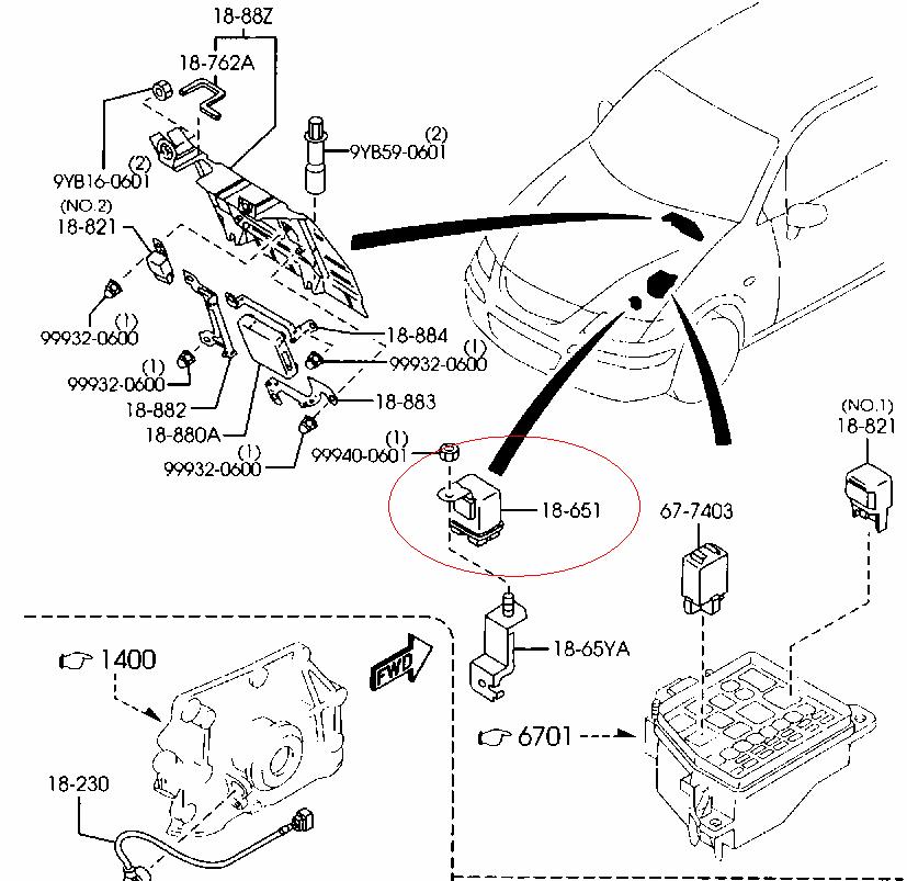

Postprzez optinet » 1 lis 2010, 18:33
slawek064 napisał(a):Dzięki za podpowiedz. Spróbuję po świętach zajżeć, to napiszę co dalej. Tylko, gdzie ta skrzynka przy silniku?
Na rysunku to element 18-821. Zrób tak: jak nie chce Ci odpalić to kilka razy wyciąg i wsadź ten przekażnik, jak auto zapali zaraz po tej czynności to musisz tez przekaźnik "dopieścić" przeczyścić złącza a być może jeszcze styk wewnątrz. Zobacz czy w skrzynce nie masz ropki, jeden przewód z TCV tam się kończy i po nim leci.
