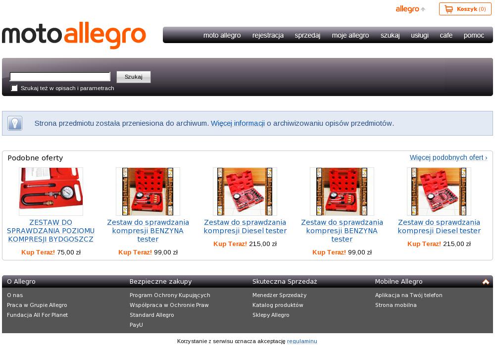

Samochód zrobił się mułowaty wiec sprawdziłem kompresję. Kupiłem manometr taki tak ten http://moto.allegro.pl/zestaw-do-sprawd ... 03068.html wkręciłem i wygląda to tak cylindry [1 i 4] 12 atmosfer, cylindry [2 i 3] 10 atmosfer. Na stronie Yarda znalazłem że minimum to 11 atmosfer. To ciśnie do takich wartości dochodziło po około 8÷10 suwach. Silnik nie był do końca zimny miał około 30÷40°C.
