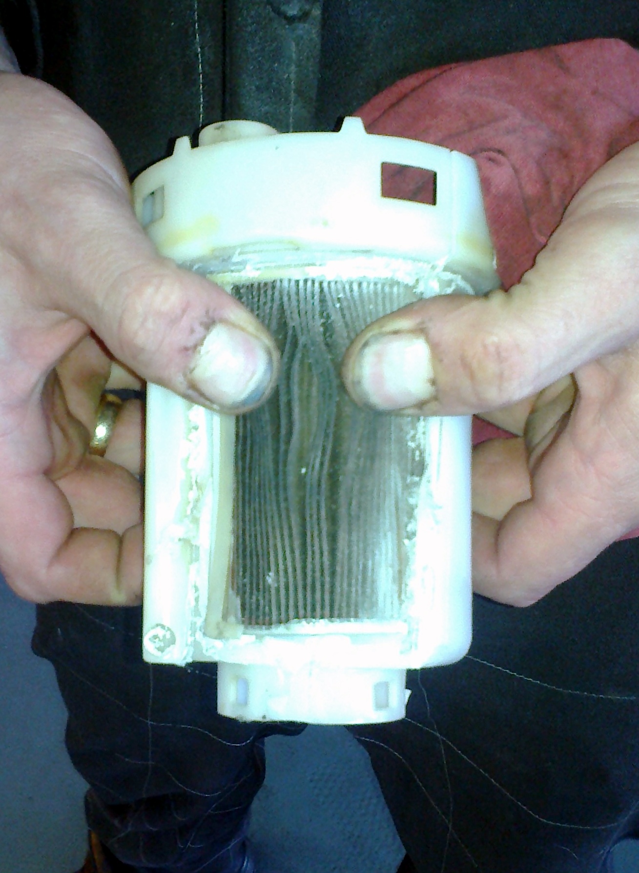

-wymiana filtra paliwa (z katalogu intercars nie pasował),filtr miał 200 tys km i nigdy nie był wymieniany,więc był kłopot z demontażem -śruby nie chciały puścić,

zdjęcie nie oddaje czarnego koloru wkładu w filtrze,specjalnie wykrojono bok filtra,aby pokazać środek,paznokcie człowieka pracującego :)

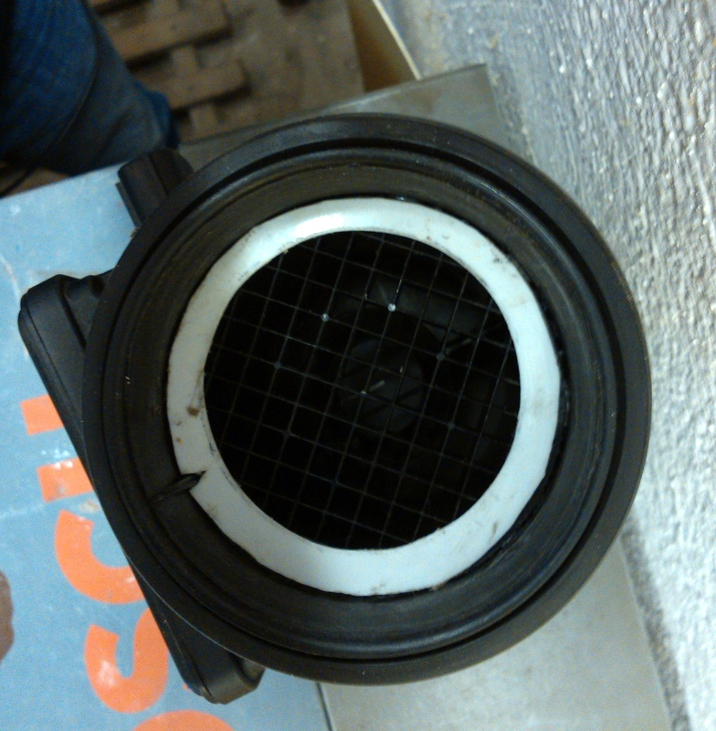

dalej stuka,więc czas na powietrze,skoro paliwo wyeliminowane.Zrobiłem piescień z plastyku i zamontowałem-przykleiłem na tej kratownicy przed samym przepływomierzem i...cisza :) rozmiar krążka to 60 mm na ok 45 mm ,oczywiście jest to doraźne,ale jeżdżę już tak parę dni i cisza i spokój a auto nawet nie jest zmulone . Zostanie dokonana zamiana sond lambda celem sprawdzenia takiej fizycznej sprawności 1 sondy oraz sprawdzony dolot spręzonym powietrzem,jesli tutaj nie będzie uwag (uszczelka kolektora to 30 zł w intercarsie) ,to zostaje w ciemno kupić przepływomierz,koszt od 1400 do 2400 za ori-kwestia skąd
krążek -zwężka prawie venturiego :)

Czy aby na pewno sondy da się zamienić ? Krążek jest czymś przymocowany do siatki ?

podobno sa takie same,tylko wtyczki sa inne,ale to nie problem. Krążek przykleiłem do obudowy (nie do tej kratownicy) za pomocą kleju na ciepło (pistolet lub zapalniczką podgrzewamy laskę kleju i już ),tak 6 pkt przyklejenia,krażek jest kierunkiem przepływu powietrza dociskany do kratownicy -zdjęcie wcześniejsze przedstawia krążek jeszcze przed przyklejeniem.
Co ciekawe,to najpierw ten krażek zrobiłem 60/45 mm i czułem ,że auto odczuwa to zwężenie-nie jakoś mocno,ale jeżdżąc na co dzień ,to widziałem róznicę w pewnych zakresach obciążenia silnika,dziś powiększyłem na 60/50 mm i po 20 km zgasła kontrolka uszkodzonego kata i nie pali do teraz,auto ładnie jedzie,dopiero przy przyspieszaniu na 4 biegu z 110 km/h wyżej czuć jakby lekko coś na chwilkę zrobiło opór,ale to zauważalne tylko dla mnie--bo mam porównanie do normalnego układu. Gdybym nie wiedział,że mam zatuningowany dopływ ,to bym powiedział ,że wszystko jest ok. Najważniejsze..wcale nie stuka :),lecz to tylko etap do rozwiązania problemu

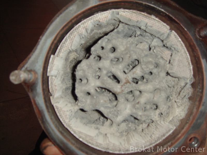

17 VII wybito katalizatory,a raczej bezkształtną stopioną masę ,która była kiedyś tym czymś co chroni środowisko ,jutro kasowanie błędu i usunięcie krązka sprzed przepływki celem spr czy zacznie znów stukac-wtedy mam praktycznie 100% pewności ,że to przepływka oszukuje,a jak nie będzie stukać,tzn ,że problemy robił kłopot z dławieniem spalin przez zaklejone katalizatory
Po demontażu krązka auto stuka,więc katy to była inna bajka,krążek wrócił i zostaje-szkoda kasy na przepływkę,

1-nigdy nie wymieniany filtr paliwa,co prawdopodobnie w koncu spowodowało dostanie się syfu do regulatora cisnienia paliwa,co w efekcie zablokowało go w poz. otwartej,więc pełne cisnienie paliwa z pompy szło na wtryski ,które zgodnie z sugestią serwisu mazdy przepuszczały,co powodowało niekontrolowane zapalanie się go lub niedopalanie i dostawanie sie paliwa do kata,w efekcie stopienie go i zaklejenie częściowe,lub komp zmieniał zapłon wzgl stukowego,co powodowało zubażanie mieszanki,co zniszczyło temperaturą katalizator-obojętnie jaką drogę wybierzemy,to efekt taki,że wymieniono regulator,wybito zniszczone katalizatory,
2-przed przepływomierz wstawiono krązek z plastyku o wym 62/55 mm ,co niejako powoduje powstanie zwęzki venturiego,co oszukuje przepływkę-efekt-nic nie stuka,auto nie odczuwa spadku mocy ,może dopiero powyzej 140 km/h ,ale mnie to nie dotyczy,choć i poszedł spoko ponad 155 km/h na tej przeróbce. Takie moje spostrzeżenia-może ktoś,coś dopisze,ja mam dośc walki z mazdą za dużą kasę,jedynie może wstawię w puszke po kacie rurę,aby nie było takiego metalicznego pogłosu-ale to groszowe sprawy,

Postprzez rajtkezjusz » 17 gru 2014, 18:06
to mój wytopiony katalizator
