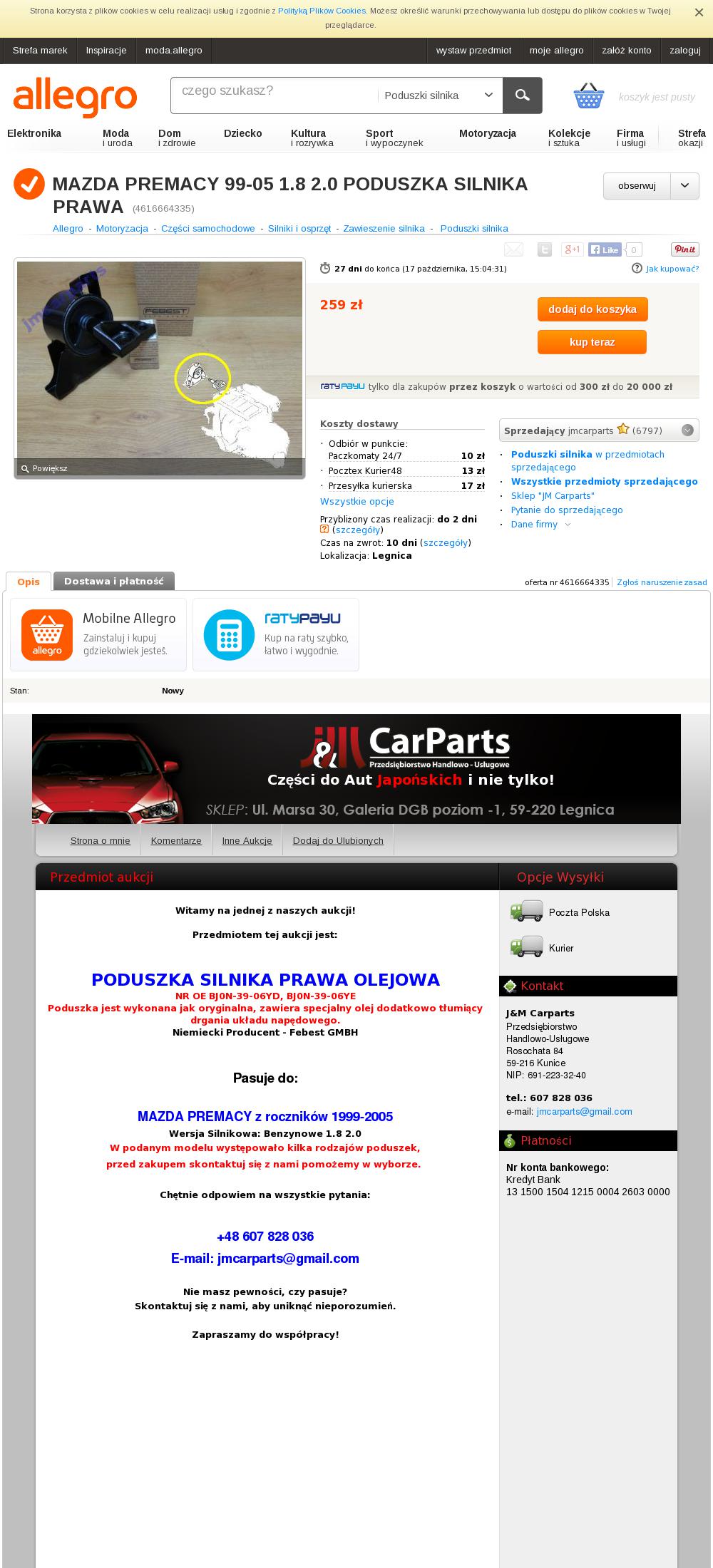

– febest niby olejowa 260zł http://febest.eu/RIGHT_ENGINE_MOUNT_HYDRO/MZM-BJARH
http://allegro.pl/mazda-premacy-99-05-1 ... 64335.html

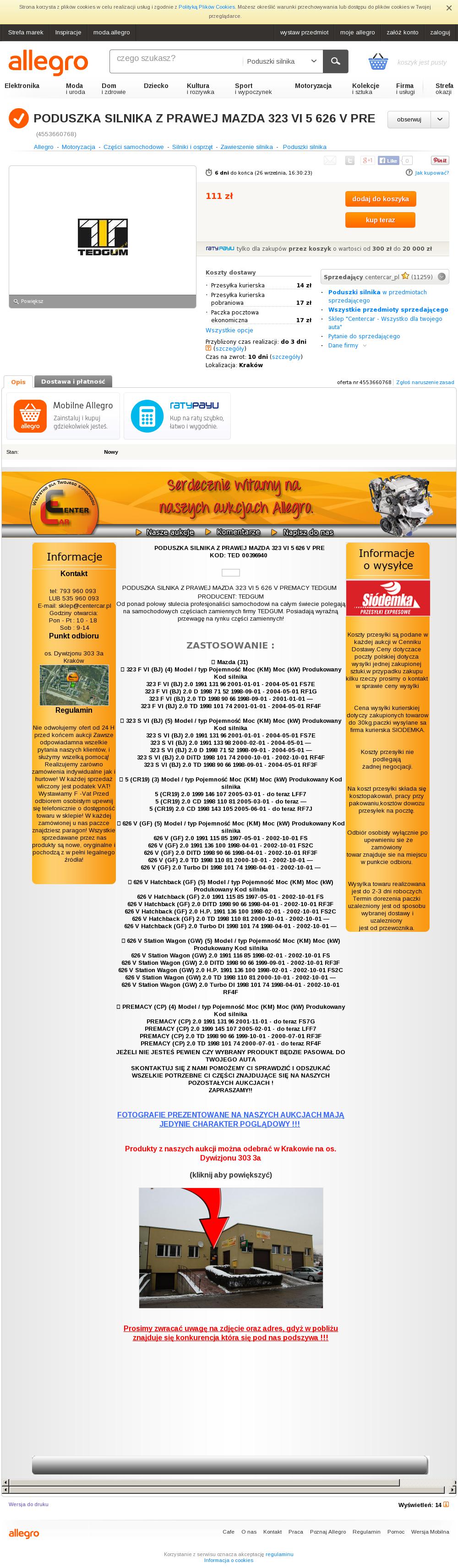

– SLR 130 zł
http://allegro.pl/pod-mazda-323-323f-bj ... 81971.html

Zastanawiam się którą wybrać. O febest za dużo informacji nie ma a przemawia za mną że olejowa jak oryginał. Na oryginał może odważyłbym się ale czas oczekiwania. I tak się zastanawiam co wybrać. Czy ktoś dłużej jeździ i wypróbował któryś produkt. Jest wstanie napisać czy warto w zamiennik brnąć?

– SLR 130 zł

Poduszka wymieniona na febest z olejem bo było słychać jakiś płyn. Pasowała bez problemu (mechanik nic mi nie mówił żeby były kłopoty).
